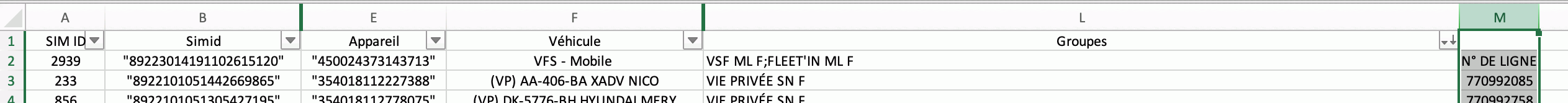

Mais si je veux l'appliquer ailleurs ça s'affiche comme ceci :
capture d e cran 2021 06 27 a 12 41 45
ça écrit automatiquement "N° de ligne" et ça tire tout seul.. de plus les n° ne correspondent pas ..
C'est uniquement les Simid à 21 caractères comme ceci "8922101051305427195" qui vont m'intéresser.
Sorry mais je suis très nul sur Excel..
