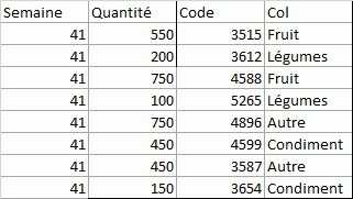

Pourquoi ne pas faire une base de données sur 4 colonnes comme vous avez de A à D ?

Non du tout. Il suffira de mettre la semaine en champ de page et vous aurez le choix d'afficher ce que vous voulez
Le principal est de mettre vos données sur 4 colonnes. Mais est-ce possible d'envisager cela pour vous ?
exemple de base de données à compléter dans la vue ci-dessous
presse papier01
Et le TCD
presse papier01
