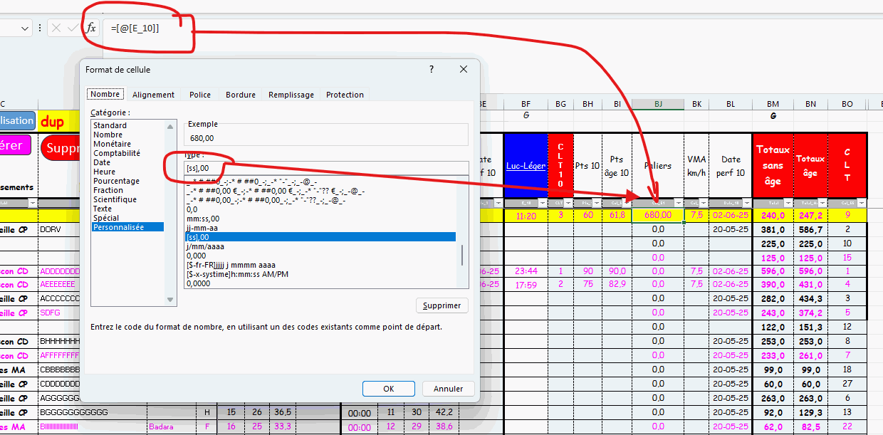

Formule qui n'est plus correcte car format différent
Arturo83 m'avait trouvé cette formule adéquat par rapport à un format de cellule différent mais avec un nouveau format nécessaire que BsAlv m'avait changé, la formule ne convient plus. Peu à l'aise avec ces formules, j'ai bcp de mal à l'ajuster :
Formule initiale :
=SI(BF5="";"";SI(NBCAR(BF5)<=2;BF5;
SI(NBCAR(BF5)=3;GAUCHE(BF5;1)*60+DROITE(BF5;2)*1;
SI(NBCAR(BF5)=4;GAUCHE(BF5;2)*60+DROITE(BF5;2)*1)))/60)
Le format qui a changé :
MErci beaucoup :-))))))
Bonne journée :-))))))))))))))
J'oubliais : le mot de passe pour débloquer les cellules ==> seb
Bonsoir Arturo83 et merci beaucoup :-)))))
Tu es sûr car le bon résultat pour une perf de 11min20sec c'est 11,3 pour la valeur palier et pas 680...
En plus de ça BsAlv m'a fait un masque de saisi pour que je n'ai qu'à entrer "1120", j'ai peur de tout chambouler, nan ?
à + ;-))))
Je croyais qu'il fallait tout convertir en secondes. sinon en BJ5:
=MINUTE([@[E_10]]) + SECONDE([@[E_10]])/60
colonne en nombre
Oui c'est exactement ça, en secondes, sauf que le résultat est en minutes décimales donc 680/60 ! Tu avais raison, je n'avais pas fait le rapprochement, désolé ;-))))
DONC ta première solution fonctionne parfaitement !!!!!!!!!!!!!!!!!!! :-))))))))))))))))))))))))))))))))))

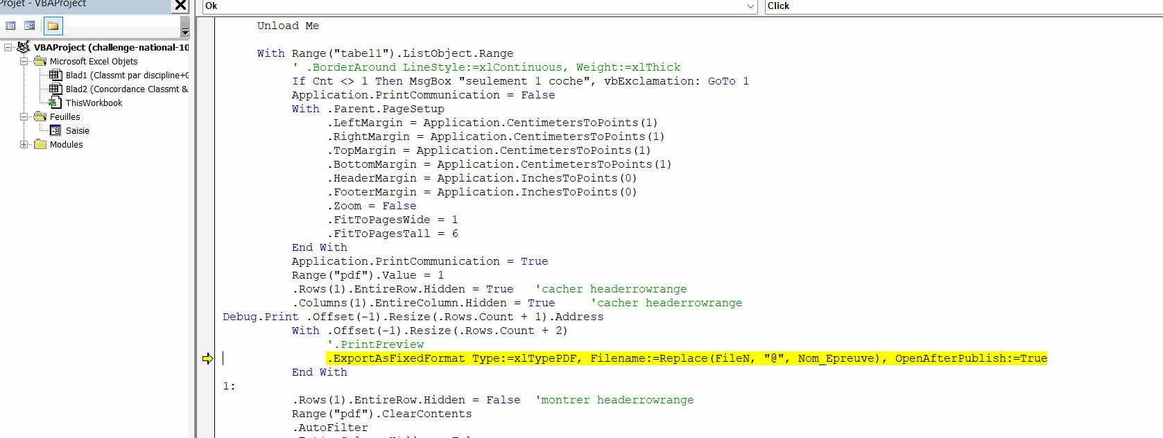

Pour le clique droit sur un entête, je pense, Bart', que tu as automatisé le tri des colonnes (car j'ai regardé dans ton code VBA ==> "Sub Trier(colonne)"). Il s'agit d'épreuves pour lesquelles, plus le temps est important davantage la performance est meilleure (Gainage, Chaise & Luc-Léger). Pareil pour la colonne "BF", Luc-Léger. Et aussi les totaux en BM & BN. Donc toutes ces colonnes seraient à mettre dans l'ordre décroissant...
Est-ce-que c'est possible, en tout cas abordable ou non pour toi, de donner un nom explicite aux pdf ==> très bien les dates et heures mais peut-on rajouter l'épreuve.
Exemple : je clique sur "chaise", et le nom du pdf commence forcément par chaise_aammjj_hhmmss. Pas trop compliqué pour les 11 choix possibles ?

Merci beaucoup, Bart', pour le pdf, c'est parfait !!!!

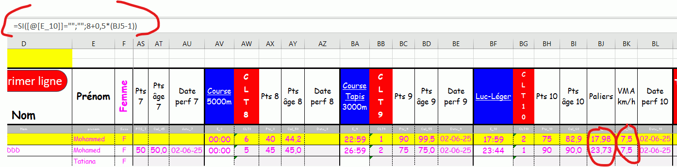

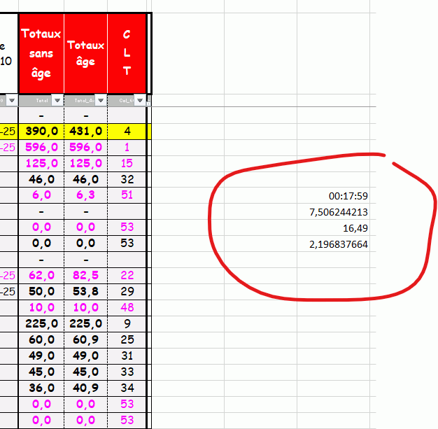

Et y'a une dernière chose qui ne fonctionne plus c'est le calcul suivant car le résultat ça n'est pas 7,5. Et pourtant il me semble que la formule est bonne =SI([@[E_10]]="";"";8+0,5*(BJ5-1)) !!!!???? Le résultat de la formule répond comme si en BJ, la valeur est toujours zéro. Je ne comprends pas pourquoi :-((((
Merci, bonne soirée :-)))))))))))))))))))
re, le tri se fait toujours sur la colonne rouge "clt" mais apparament, vous le voulez sur une autre colonne et dépendant de l'épreuve ascendant ou descendant. Bon, pouvez-vous faire une liste de vos 10+1 épreuves et la colonne à trier + ascendant ou descendant ?
Je ne comprends pas la formule, vous calculez quoi avec quels paramètres ?
Bonjour Bart',
Oui c'est ça, si c pas trop compliqué...
Ordres décroissants (du plus grand au plus petit), les colonnes : R + W + AB + BF + BM + BN
Pour la formule, c'est la colonne Vitesse Maximale Aérobie BK qui n'est pas bonne (7,5)
VMA = 8+0,5*(BJ5-1) =7,5 alors que ça devrait donner 16,49 km/h
Donc le résultat de 7,5 c'est comme si en colonne BJ, les valeurs sont toutes à zéro (alors que j'ai 17,98 en BJ5 & 23,73 en BJ6)
J'ai essayé d'autres PDF et y'a une erreur, par exemple sur "gainage" :

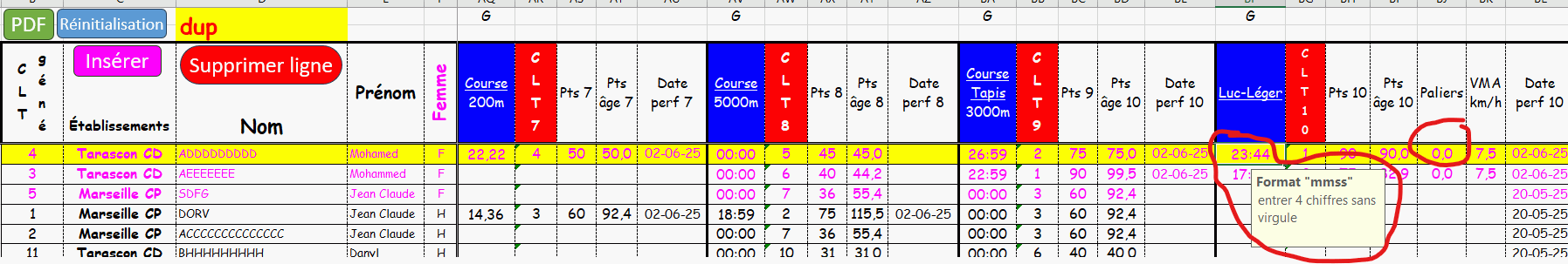

palier est un integer, je crois, ce n'est pas un temps ! voir "tableau des paliers"

Course 5000m et tapis 3000m, format des temps modifié en [mm]:ss et du coup,il y a là des valeurs doutables.
Bonjour Bart',
Oui les paliers ne sont pas des temps, c'est vrai mais faisant passer bcp de sportifs en même temps, c'est très très compliqué à gérer !!!!!!!
Ca fait une quinzaine d'années que je le fais.
Pour moi c'est nettement plus facile de prendre des chronos plutôt que d'écouter le fichier audio et d'être concentré, pour savoir à quel palier on est (palier entier, quart de palier, demi-palier, 3/4, etc...) !!!!!!!!
Etant donné qu'un palier dur précisément 1 minute, en inscrivant le chrono d'un sportif qui s'est arrêté, je serai précisément à quel intermédiaire de palier il se trouve.
Fais moi confiance, je sais ce que je fais ;-)))))))))))))))

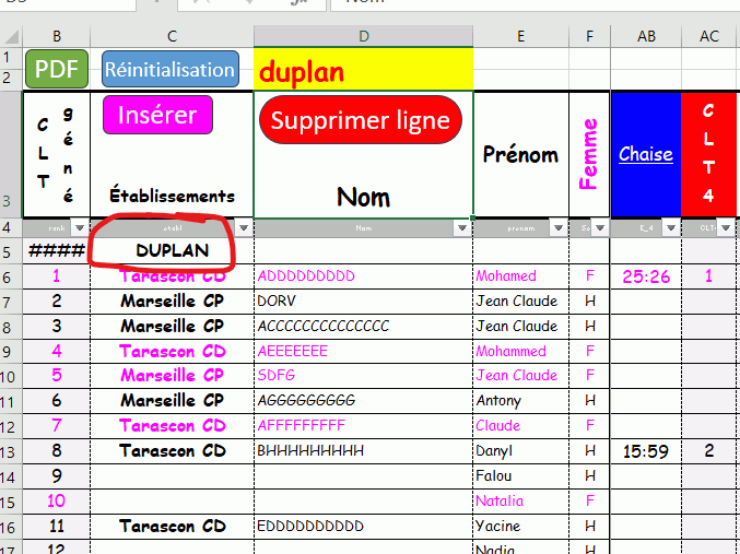

Je n'avais plus retesté la cellule recherche mais comme tu as mis, y'a 2 ou 3 jours, une nouvelle colonne en "A", je retrouve le nom dans la colonne établissement ;-)))

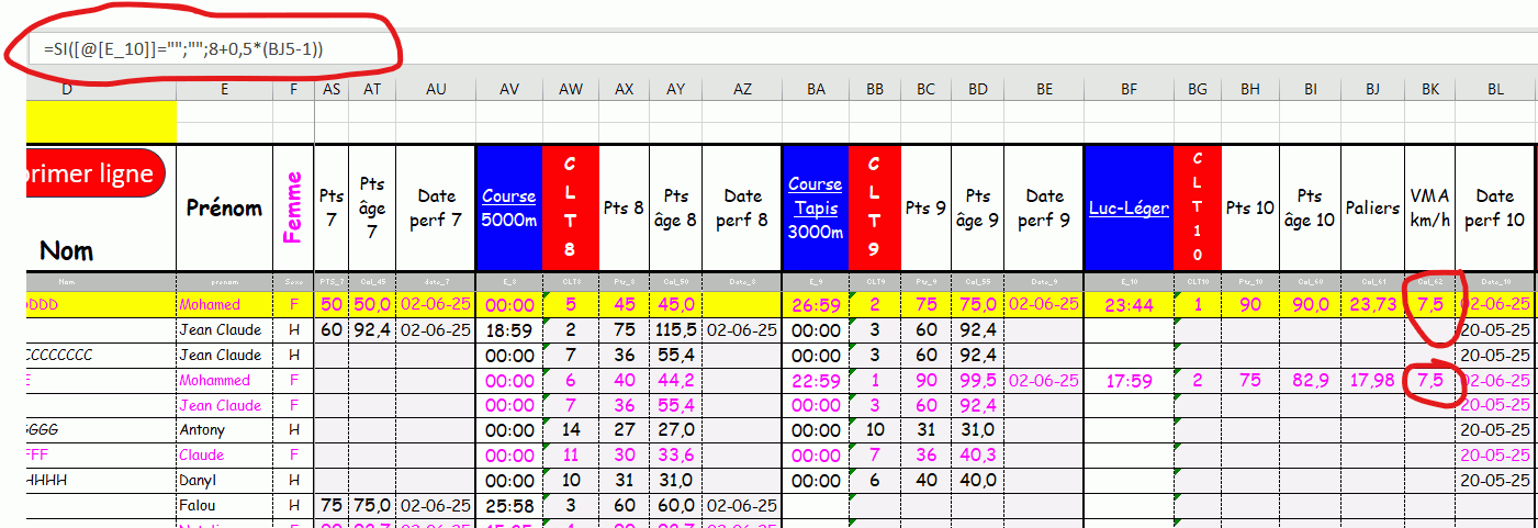

Pour la formule VMA = 8+0,5*(BJ5-1) =7,5 alors que ça devrait donner 16,49 km/h. Puisque la cellule renvoie zéro en BJ5 alors que c'est écrit 17,98 dans la cellule ????!!!!!!! :-((((((((((
Est-ce-que qqn aurait une idée du pb ?
les paliers sont maintenant en minutes (partie integer) et secondes(partie décimal)
Concernant les tris, je les avais fait pour les pdfs,mais jene les avais pas fait dans cette macro "tri", confusion
quelque part au milieu de la macro "Worksheet_Change" vous verrez ceci et en dessous de çà vous verrez les 3 cas
Select Case --Mid(sHeader, 3) 'numéro de l'épreuve= cellule en ligne 4 commence avec "E_" et un chiffre = l'épreuve
'ici dépendant de l'épreuve,on choisit un autre "format"
'épreuve 6 = rameur 2000m = mmss00 et sera converti en "[mm]:ss,00"
'épreuve 5 et 7 = rameur 500m et course 200 m = ss00 et sera converti en "[ss],00"
'épreuves 3-10 sauf ces 3, mmss et sera converti en "[mm]:ss"

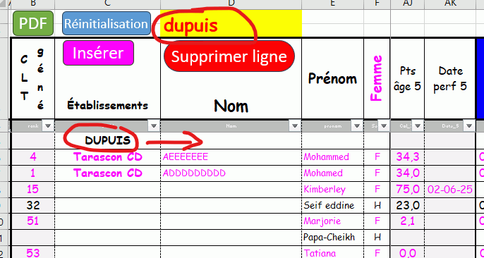

J'ai tapé un nom dans la zone de recherche et j'ai une erreur (voir explications message précédent) :
Merci pour la formule :-) ==> =SI([@palier]="";"";8+0,5*([@palier]-1))

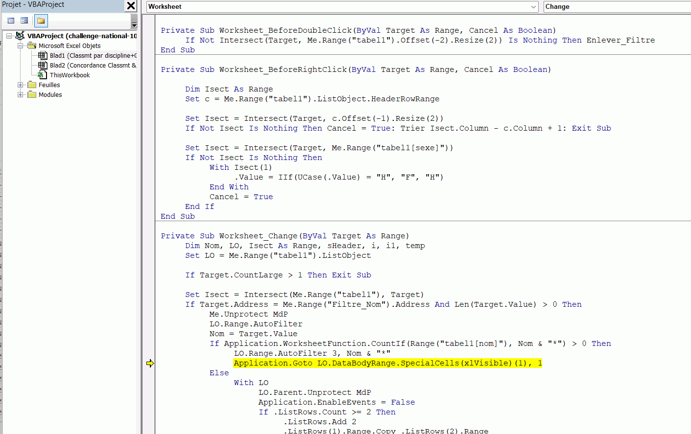

re,
les tri, voir module1, macro "Sub Trier(colonne)", il y a des commentaires là, donc les colonnes "Pts" et les colonnes "R", "W", "AB", "BF", "BM", "BN" descendant et le reste ascendant.
le filtre, oui, avec cette colonne A, c'est maintenant colonne 4 au lieu de 3 dans la ligne juste au dessus votre ligne jaune. (ou VBA peut chercher lui-même cette colonne et corriger lui-même si plus tard on change la séquence de nouveau).
LO.Range.AutoFilter 4, Nom & "*"
avec cette correction automatique (lignes 2-3 sont modifiées/ajoutées)
If Application.WorksheetFunction.CountIf(Range("tabel1[nom]"), Nom & "*") > 0 Then
i = LO.ListColumns("Nom").Index 'position colonne "Nom" **************
LO.Range.AutoFilter i, Nom & "*" 'utiliser cette position pour le filtre
Application.Goto LO.DataBodyRange.SpecialCells(xlVisible)(1), 1

J'ai passé beaucoup de temps pour essayer de savoir où je place tes 2 corrections et je suis dans le cirage complet puisque rien ne marche :-((((((
J'ai fait les changements corrects car ça ne marche pas ??? ==> J'ai surement mal placé le LO.Range.AutoFilter 4, Nom & "*"
Dim Nom, LO, Isect As Range, sHeader, i, i1, temp
Set LO = Me.Range("tabel1").ListObject
If Target.CountLarge > 1 Then Exit Sub
Set Isect = Intersect(Me.Range("tabel1"), Target)
If Target.Address = Me.Range("Filtre_Nom").Address And Len(Target.Value) > 0 Then
Me.Unprotect MdP
LO.Range.AutoFilter
Nom = Target.Value
LO.Range.AutoFilter 4, Nom & "*" 'utiliser cette position pour le filtre
With LO
LO.Parent.Unprotect MdP
If .ListRows.Count >= 2 Then
.ListRows.Add 2
.ListRows(1).Range.Copy .ListRows(2).Range
On Error Resume Next
With .ListRows(1).Range
.SpecialCells(xlConstants).ClearContents
.Cells(1, "C") = UCase(Nom)
Proteger
Proteger
ElseIf Not Isect Is Nothing ThenJ'ai changé le 3 pour le 4 mais ça ne change rien :-((((((((((((( Par contre pour les recherches, maintenant ça marche...
Ou peut-être, je n'ai pas compris tes explications, désolé...
