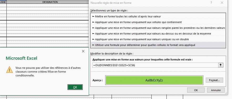

j'ai ce message d'erreur
desolé pb résolu
