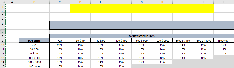

Formule pour chercher 2 nombres entre 2 valeurs dans un tableau a 2 entrées
Je souhaiterai un coup de main concernant une formule qui me parait pas facile.
Je souhaite cherche deux nombres disons 58 dans la ligne C9:K9 et 65 dans la colonne B10:B15 et que le croisement de cette ligne et cette colonne s'affiche dans A1 par exemple.
Voilà, je sais pas si c'est faisable mais un coup de main est de mise ca dépasse mes compétences.
J'ai mis un imprimécran en pièce jointe.
Merci si vous trouvez une solution.

Fournir le classeur (le tableau suffira...)
Bonjour konig,
A tester.
15konig.xlsx (10.83 Ko)
J'aurais voulu garder l'origine du 30 à 50 … mais c'est pas grave ca marche comme ca en tout cas.
Merci a toi
Bonsoir Konig,
Une solution, cacher la ligne et la colonne qui servent au calcul.
6konig.xlsx (10.36 Ko)
