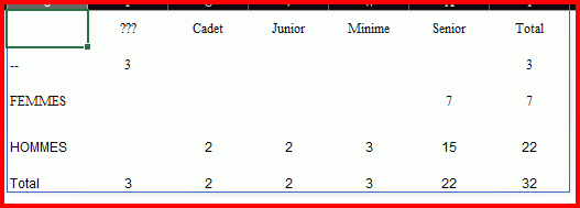

Une approche globale (à adapter) :
=PIVOTER.PAR(SI.MULTIPLE(Membres[Civilité];"M.";"HOMMES";"Mme";"FEMMES";"--");SI(Membres[Catégorie]<>"";Membres[Catégorie];"???");Membres[Catégorie];NBVAL)
Cette formule unique dynamique (pour la plage I2:O4) retourne ceci :

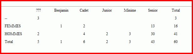

EDIT : J'avais allègrement zappé la contrainte de la date du jour !
La formule (toujours à adapter) :
=PIVOTER.PAR(SI.MULTIPLE(Membres[Civilité];"M.";"HOMMES";"Mme";"FEMMES";"--");SI(Membres[Catégorie]<>"";Membres[Catégorie];"???");Membres[Catégorie];NBVAL;;;;;;MAP(Membres[Date
d’entrée];SI(Membres[Date
de sortie]=0;AUJOURDHUI();Membres[Date
de sortie]);LAMBDA(e;s;SI(ET(e<=G5;s>=G5);1;0))))
retourne ceci :
