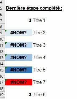

Formule NB_Couleur et ajouter le nom
Dans le fichier ci-joint, j'aimerais qu'à cet endroit, le nombre d'éléments qui ont la couleur indiqué dans la colonne spécifiée dans la formule.
En plus du nombre, peut-on ajouter le nom (se trouve dans la colonne C)
Ex: 3
Nom 12
Nom 14
Nom 16
Et peut-on faire en sorte que le Pack de fonctions XLP.xlam fonctionne toujours à l'ouverture du fichier.
Merci!

le pack XLP devrait fonctionner à chaque ouverture ! Au vu de vos formules, chez moi, elles cibles le pack sous la forme ZIP !
Vous ne l'avez peut-être pas installé correctement, je vous conseille donc de relire la procédure, et si celle-ci ne parle pas de l'archive ZIP alors vous devriez la décompressée avant d'effectuer la procédure.
@ bientôt

En fait il fonctionne mais il faut ouvrir le fichier des packs avant ce qui n’est pas très pratique
si vous avez une meilleure solution je suis preneure
