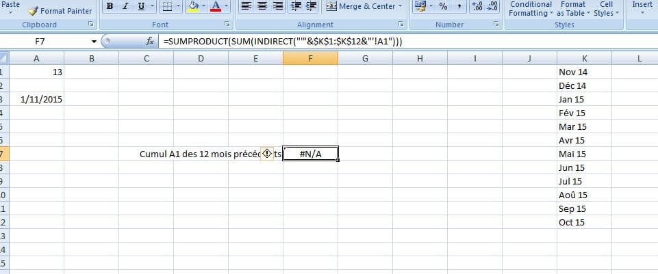

@ Mferrand : Le débutant que je suis apprécie l'attention ! Pour info, en ouvrant le fichier je constate que sur la feuille NOV 15 en F 7 le résultat est : # N/A ...

Je viens d'ouvrir le fichier sur le post, qui affiche (normalement : 78 en F7 !
Au demeurant, en cas d'incident aboutissant à une erreur, l'affichage aurait pu être soit 0, soit une valeur d'erreur #VALEUR ou #REF ou éventuellement #NOM, mais très peu probablement #NA !

Pourtant je jure que c'est bien écrit # NA ... Etrange ... Ca doit être moi.
Bonne soirée.
mferrand
Bonsoir à tous,
Il semble que 2007 ne permettait pas encore des solutions qui marchent sur 2010...
Je n'ai plus 2007 sous la main, j'ai donc enregistré le classeur en .xls pour l'ouvrir sous Excel 2000.
Effectivement, là j'obtiens #NA !
Il fallait donc trouver une solution compatible avec 2007....
J'ai donc illustré mes propos en allant chercher un peu d'inspiration supplémentaire dans le chapitre 3D de Boisgontier
=SOMMEPROD(N(INDIRECT("'"&$K$1:$K$12&"'!A1")))
Il faut donc remplacer SOMME par N dans la formule.
Celle-là marche sous Excel 2000, elle devrait donc fonctionner aussi sous 2007.
Une question de réglée ! J'espère...

Ha oui maintenant ça marche super !
