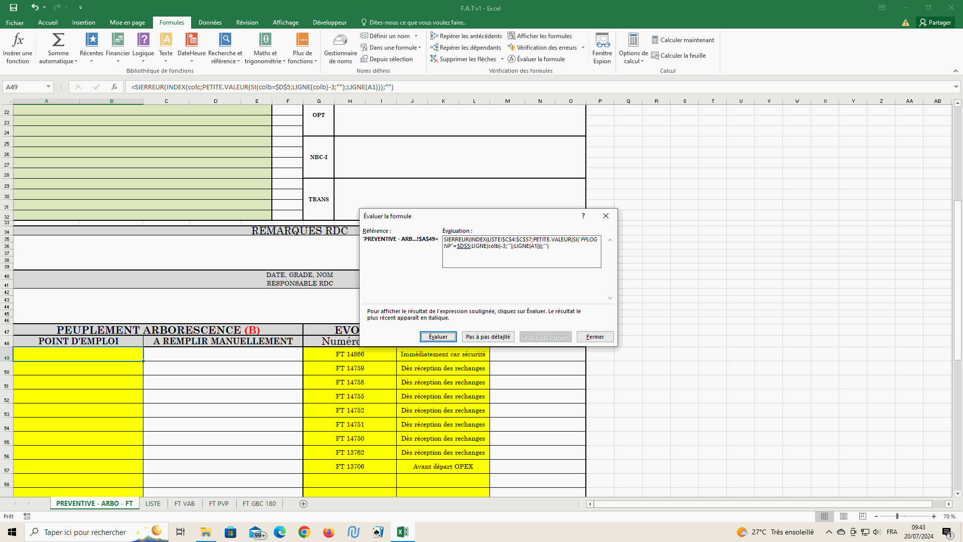

j'aurais besoin de votre aide.
Dans mon fichier j'ai une formule qui ne fonctionne pas et j'aurais une macro a créer
tout est expliqué dans le fichier. je reste dispo pour vous expliquez si besoin
En vous remerciant par avance de votre aide.
57f-a-t-v1.xlsm (98.20 Ko)
quand j’évalue la formule (B) , je comprend pas ou il va me chercher le PPLOG NP alors que dans l'autre (A) il me prend bien tout les types de vehicule

Si j'ai bien compris (mais peut-on comprendre quelque chose issue de la SIM@T?)
Dans le fichier joint, j'ai rectifié tes formules de la Zone B (tu n'utilisais pas les bonnes zones nommées d'après ta capture d'écran)
Et mis un code évènementiel dès que tu modifies la cellule B5
J'ai supposé que tous les onglets comportant les FT se prénommaient ("FT ") et le matériel - FT suivi d'un espace, puis matos
