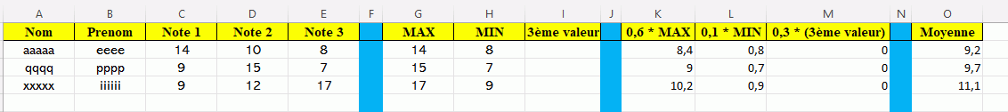

Bonjour, j'ai un fichier excel et je voudrais travaillé sur 3 colonnes de ce fichier ...
Avec la fonction max je récupère la valeur la plus élevée des trois, ensuite avec la fonction min, je récupère la plus petite...
Maintenant je voudrais savoir, comment récupérer la 3ème valeur qui n'est ni le max ni le min ???
Je mets à disposition un fichier excel et une image pour que vous compreniez mieux ...
Merci à vous ....

Voir GRANDE.VALEUR
S'il y a toujours au moins 2 notes, tu peux essayer
=GRANDE.VALEUR(C2:E2;2)
... restera à voir s'il pourrait y avoir des égalités entre les notes 1, 2 et 3 (et quoi faire dans ce cas)

Super, merci 78chris et U. Milité . C'est exactement ce qu'il me fallait.
