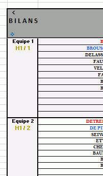

Ci-dessous, les colonnes A, B, C de la zone nommée 'CADRE_BILANS', dans 'Data'.. mais cela "pourrait" être déplacé en Z10, ABC56...
La 2e colonne de cette zone nommée, ici en colonne C, peut se retrouver n'importe où d'où ma demande d'une formule faisant fi de la position de la zone nommée 'CADRE_BILANS' !

Si tu observes bien la maigre vue-écran, il y a des lignes vides de nom.
Tu gérerais ça comment?
