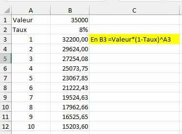

Une autre version :
=Valeur*(1-Taux)^A3

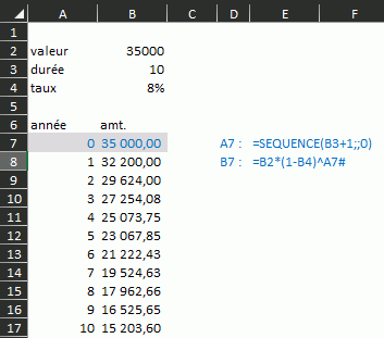

Une autre proposition 365 +.
capture d ecran 2022 04 01 093220
