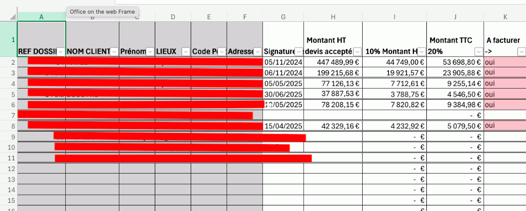

J'essai de créer un tableau avec des renvoies d'une feuille à l'autre mais à l'heure je n'ai pas trouvé la bonne formule.
je vais essayé d'être assez clair :

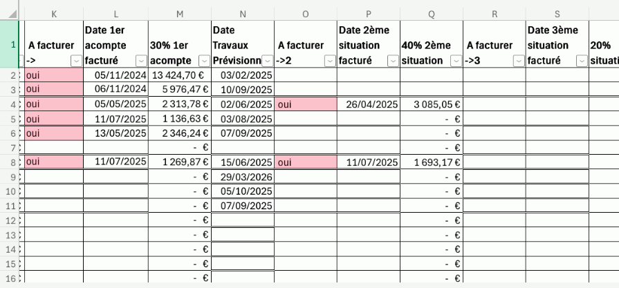

sur la feuille Com JG :
  • j'ai des colonnes L P S V Z et AC qui contient des dates
  • j'ai des colonnes M Q T W AA et AD qui contient des montants en €
Chaque colonne marche en relation ensemble c'est à dire que L correspondant à la date de facturation et M correspond au montant à facturer qui ne s'affiche qu'après avoir mis "oui" dans la colonne K avec la formule suivante : =SI(K4="oui"; I4*30%; 0)

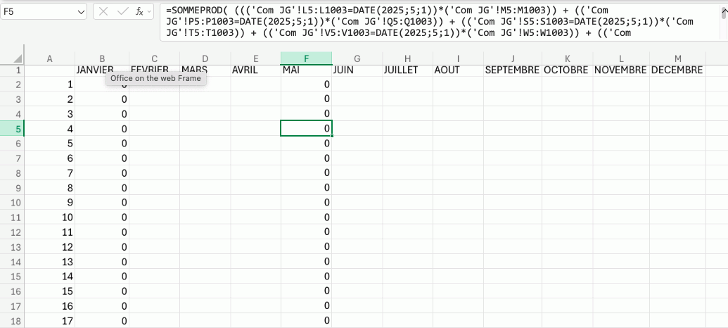

  1. le montant de la colonne M de la feuille Com JG (ex 2313,78€) doit s'afficher en F6 et s'il y a d'autres montants à la même date dans les autres colonnes L P S V Z AC, les montants des colonnes M Q T W AA AD s'additionne
voici la formule que j'ai récupéré mais en vain ça ne fonctionne pas :
=SOMMEPROD( ((('Com JG'!L6:L1004=DATE(2025;5;1))*('Com JG'!M6:M1004)) + (('Com JG'!P6:P1004=DATE(2025;5;1))*('Com JG'!Q6:Q1004)) + (('Com JG'!S6:S1004=DATE(2025;5;1))*('Com JG'!T6:T1004)) + (('Com JG'!V6:V1004=DATE(2025;5;1))*('Com JG'!W6:W1004)) + (('Com JG'!Z6:Z1004=DATE(2025;5;1))*('Com JG'!AA6:AA1004)) + (('Com JG'!AC6:AC1004=DATE(2025;5;1))*('Com JG'!AD6:AD1004)) ))

par contre dans la feuille Com JG si je rajoute les formules :
  1. je renseigne la colonne K en y mettant "oui"
  2. je renseigne la colonne L en y mettant la date du jour (ex 05/05/2025)
  3. la colonne M se renseigne toute seul =SI(K4="oui"; I4*30%; 0) (ex 2313,78€)
est ce que ça ne va pas fausser la feuille4 ?

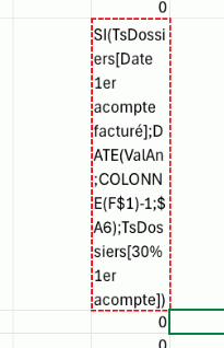

j'ai copié collé tes formules de la feuille4 remixé mais ça m'affiche :
capture d ecran 2025 07 18 a 23 33 02
