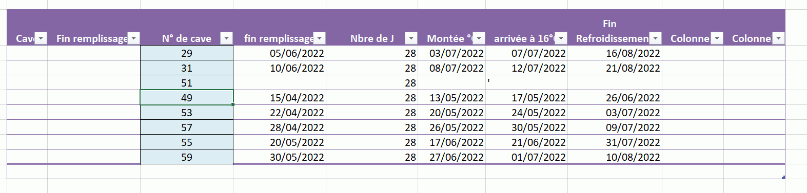

Oui j'ai essayé et cela fonctionne, seulement j'ai une interrogation:
une fois que toutes caves ( de 29 à 59) sont remplies et que donc je repart sur un autre cycle, là ça ne fonctionne pas.
De plus, pourquoi je n'ai rien pour la cave 51:
Renvoie le fichier avec ton probléme.
le mien fonctionne.
Il faut la date de la cave partiellement remplie dans projection pour que la précédente soit considérée comme pleine

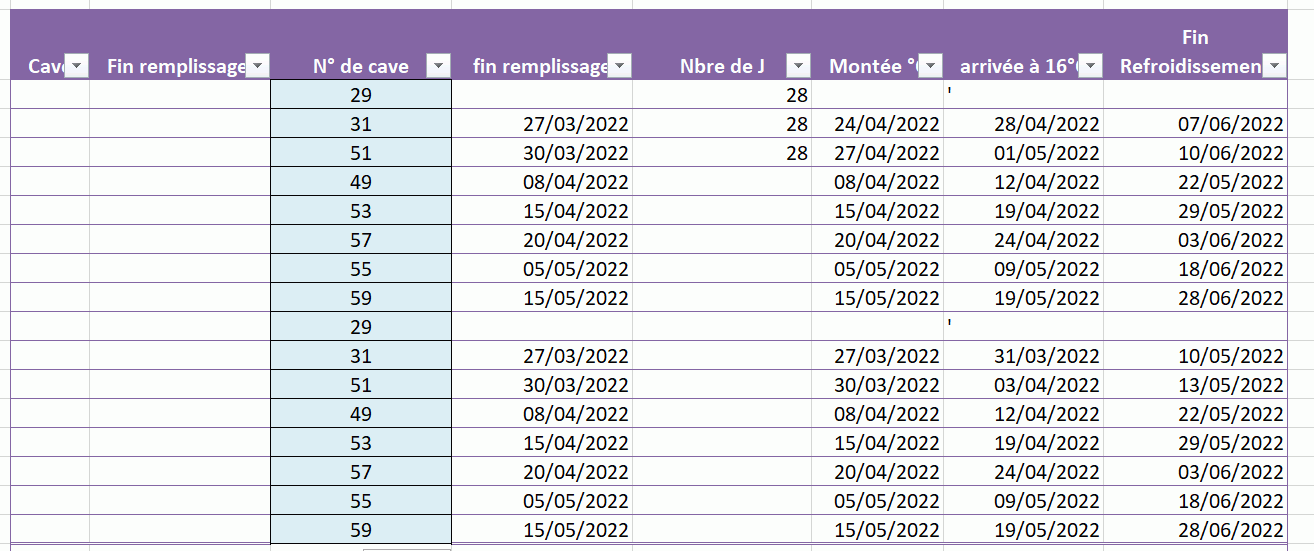

l'idée c'est d'obtenir ce genre d'affichage:
L'idée c'est d'avoir ce raisonnement:
Quand les caves de la 29 à la 59 sont remplies on repart sur un autre cycle (29 à la 59). Et dans ce cas, on repart sur cet ordre là. L'idée c'est d'obtenir un enchaînement de ces caves.
Re
Une proposition dans ton sens
Crdlmt
Oh c'est exactement ce que je souhaitais Djidji59430!
Merci beaucoup! Tu m'as été d'une aide précieuse!
A bientôt!
Bonne soirée à toi!
