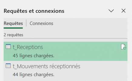

Pour accéder aux requêtes PQ, onglet Données / Requêtes et connexions.
La liste des requêtes s’affiche à droite de l’écran.
capture1

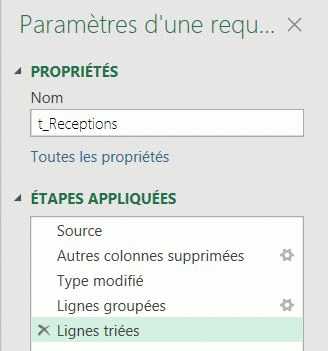

Pour ouvrir l’éditeur PQ, double-clic sur la requête « t_Receptions » ou directement avec la combinaison des touches Alt-F12.
Nb : Si directement par Alt-F12, aller dans Affichage et cliquer sur Paramètres de requêtes.
Les paramètres vont se présenter sous forme d’étapes comme ci-dessous.
capture2
Pour comprendre, il faut balayer les étapes depuis la source. Pour obtenir le max des dates, c’est au niveau de l’étape Lignes groupées.
En cliquant sur l’étape, le tableau de gauche affiche ce qui est traité.
