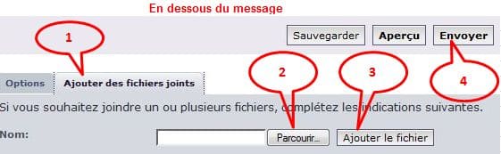

Pour joindre un fichier
L'explication en vidéo
http://www.youtube.com/watch?v=EbNYLzTz5wM
Si trop gros, tu peux compresser
joindrefichier
