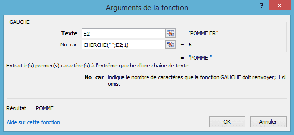

VincentG a écrit :
- mbbp : Comment faites-vous pour obtenir à partir des cellules E un résultat en F alors qu'elles ne font références à aucune concaténation ou autre ?
En utilisant le nombre de caractères(s) entre le début des mots et le premier espace vide.

mbbp : OK ! Cela revient à la même formule selon moi que la formule rentrée précédemment et ne touche pas directement à mon problème mais je retiens ta formule qui est très intéressante !
Formule initiale :
SOMMEPROD((B:B="Pomme")*(C:C=1))
Formule proposée :
=SOMMEPROD((B:B=GAUCHE(E2;CHERCHE(" ";E2;1)-1))*(C:C=1))
S'il y a quelques centaines de noms de fruits et 35000 lignes de recherche : la dernière formule demande quelques secondes pour "récolter" (puisque l'on parle de fruits !) les statistiques.
