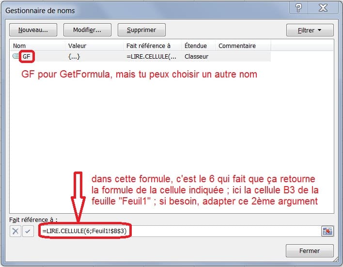

Je vois que tu marques GF mais c'est quoi au juste?
fais Ctrl F3 pour avoir la fenêtre « Gestionnaire de noms » :
screen
dhany
dhany

Ah oui super j'ai pas vu que t'avais figé la cellule B3
=lire.cellule(6;Feuil1!$B$3)
En fait fallait juste faire =lire.cellule(6;Feuil1!B3) et le tour est joué.
Franchement mille merci pour tes réponses et ta disponibilité.
ah mais oui, t'as raison ! j'avais compliqué ma formule pour rien, avec mon INDIRECT() !
il suffisait d'enlever le 2ème signe $ ! ➯ GF : =LIRE.CELLULE(6;Feuil1!$B3)
(mais laisser le 1er signe $)
