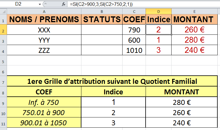

Etant assez novice sous EXCEL, j'aimerai savoir si quelqu'un peut m'aider sur une formule.
Voila en gros de quoi il s'agit:
Suite au résultat d'un calcul de coefficient (chiffre inscrit en brut dans la cellule), j'aimerai faire correspondre ce chiffre à un autre (qui lui correspond a un indice). Exemple: Indice 1 = < à 750
Indice 2 = de 750.01 à 900
Indice 3 = de 900.01 à 1050 ...
Sachant aussi que chaque indice correspond à une somme (EURO) différente. Exemple: Indice 1= 280E
Indice 2= 260E
Indice 3= 240E
Je joins un exemple avec le résultat mais sans formule de calcul
Merci de votre réponse
Fred
8exemple.xlsx (9.58 Ko)
Salut,
Afin de pouvoir utiliser la fonction RECHERCHEV, comme dans mon exemple ci-joint (aux cellules D2 et E2, incrémentée vers le bas) il faut que ton tableau de base soit bien organisé.
Regarde comment j’ai déjà modifié la plage A9:E12 de manière à ce que les premiers résultats soient corrects dans les plages en bleu. Mais d’une manière illogique, tu ne dis pas quelles valeurs doivent être renvoyées si le coefficient est plus grand que 1050.
A te relire.
4exemple-v1.xlsx (12.64 Ko)
Bonsoir le forum,
D2 :
=SI(C2>900;3;SI(C2>750;2;1))
E2 :
=RECHERCHEV(D2;$B$9:$D$11;3;0)
indices
Encore merci des réponses. Mon tableau est à jour et les formules fonctionnent.
Bonne journée
Fred
