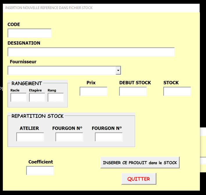

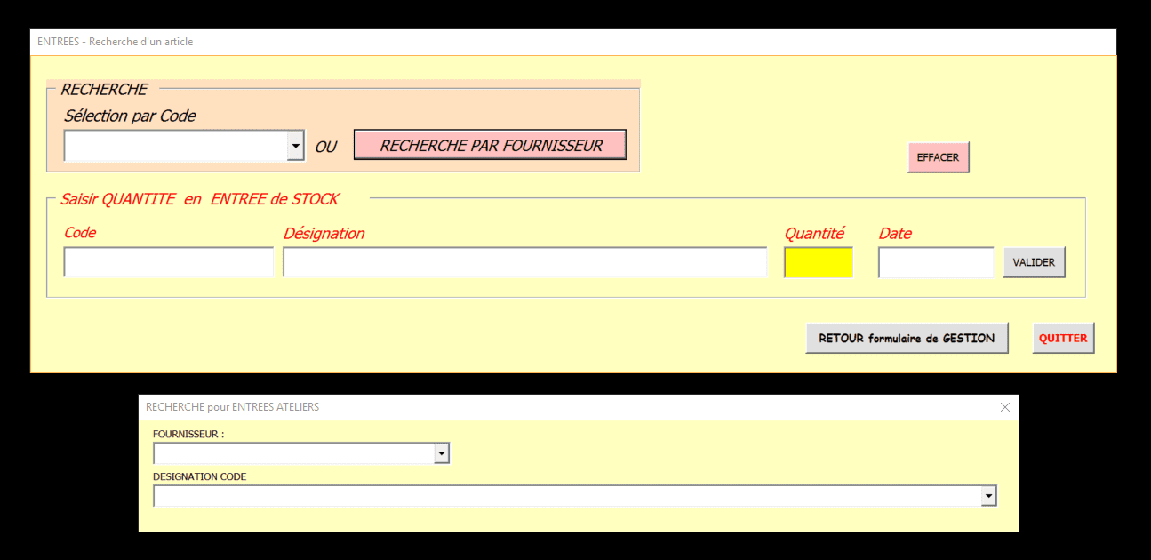

Ci-joint deux captures écran (Entrée dans stock et création nouvelle référence) mais ce n'est pas le seul formulaire.
image 1 image 2
