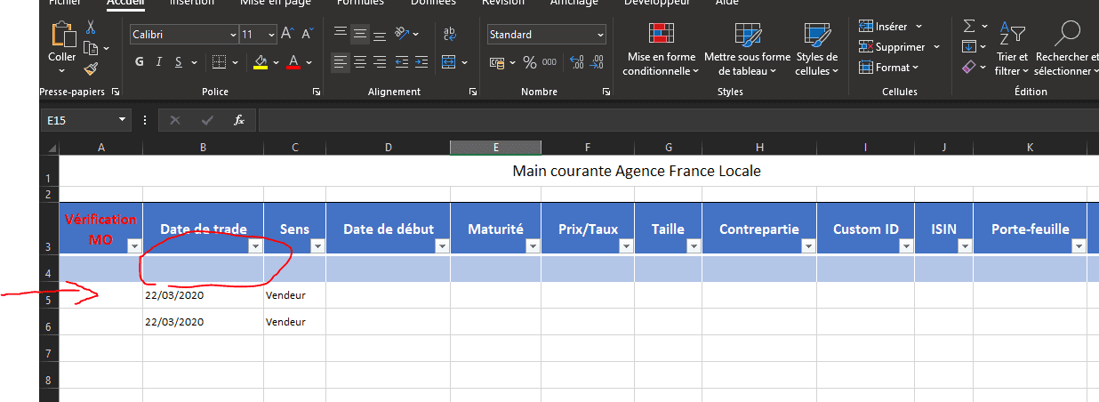

J'ai comme projet une main courante soit bêtement un tableau qui répertorie via le remplissage d'un formulaire des informations basiques. Cependant j'aimerai profiter des bienfaits qu'apporte l'outil "Mettre sous forme de tableau" sur les résultats du formulaire (tri par ordre chronologique, n'affichez que certaines dates etc.).
Or quand j'utilise mon bouton d'ajout de l'entrée, la dite entrée se cale en dessous du tableau et pas à "l'intérieur", donc pas possible de lui appliquer les diverses fonctionnalités des tableaux (je sais pas si vous voyez ce que je veux dire).
Je vous joins une capture d'écran, ainsi que le fichier (rien de confidentiel) et la partie du code qui concerne l'ajout d'une nouvelle entrée/ligne.
Vous n'avez qu'à aller sur le feuillet "Tableau de bord", cliquer sur le bouton "Nouvelle entrée" puis cliquer sur le bouton "Ajout" (pas besoin de tout remplir).

Bonsoir Ehmer, le forum,
Avec un tableau structuré (ListObject), le codage est légèrement différent.
Essaie ceci:
