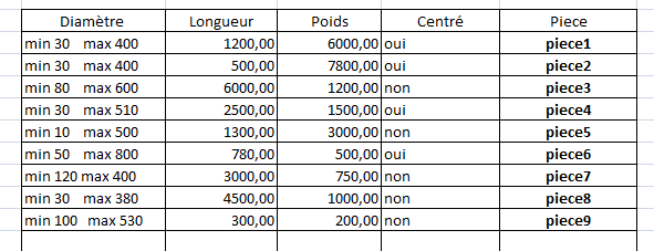

Je suis nouvelle et novice pour ce qui est de VBA . Mon etude est basé sur un tableau avec
9 pieces (jai leurs diamètre max et min ,leurs longueurs , leurs poids et centrage (voir capture3)). En effet je voudrais

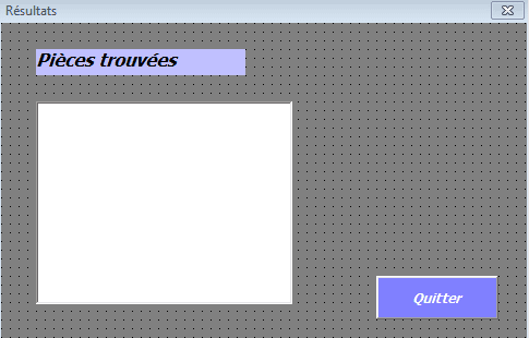

créer un formulaire de recherche ( voir capture2 ) avec ces 4 critéres à prendre
en compte . J'aimerai saisir ces 4 criteres par exp( 1000 pour poids , 500 longueur , 400 diamètre , centré non ) et après avoir cliqué sur "valider recherche" retrouver les pieces qui ont des caractères proches ou similaires dans le userform que j'ai creé ( voir capture 1) . Ainsi J'aurai les pièces trouvées dans la listbox et je pourrais cliquer par la suite sur une pièce pour afficher sa feuille respective sur excel.

Je voudrais que par exp
Exemple 1 : Si je tape Diamètre (400) qu'il prenne en compte toutes les pièces avec
un intervalle contenant 400 ici toutes les pièces sauf la pièce8
Longueur (1150) qu'il prenne en compte toutes les valeurs
un intervalle contenant 1150 ici pièce1 ; pièce4 ; pièce5 ; pièce7 ; pièce8
Poids (4000) qu'il prenne en compte toutes les pièces avec un
intervalle contenant 4000 ici pièce1 et pièce2
Centrés: (Oui) qu'il prenne toutes les pièces centrés
Enfin si on prend en compte tous ces critères et leurs solutions , on procède par élimination
on regarde toutes les pièces qui regroupent ces 4 critères et là on a comme solution : La pièce 1 et la pièce2
Parcequ'elles regroupent tous les 4critères .
