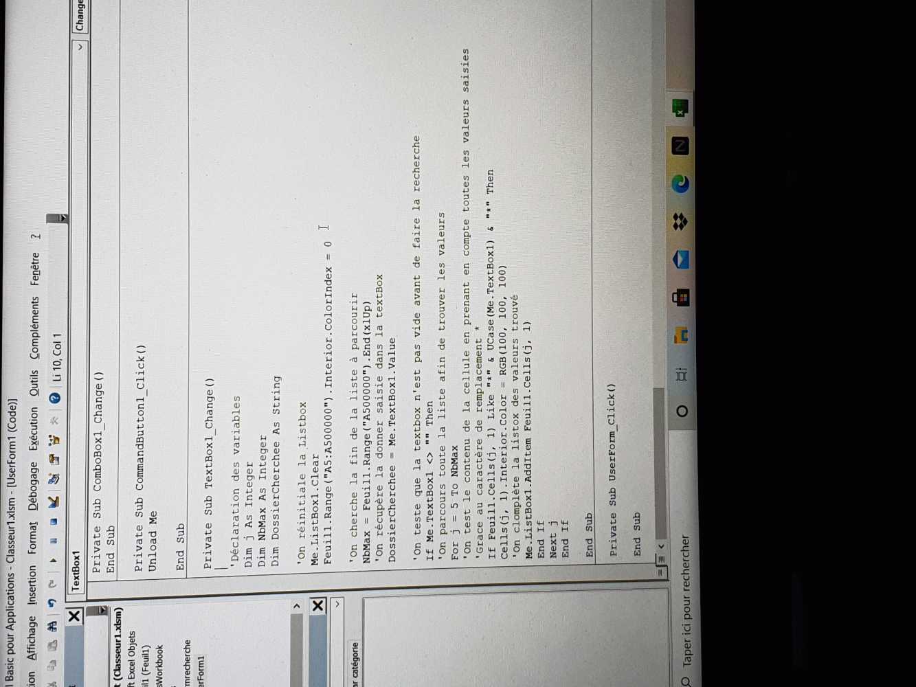

Je m'appelle Jonathan mon niveau en informatique n'est vraiment pas terrible.

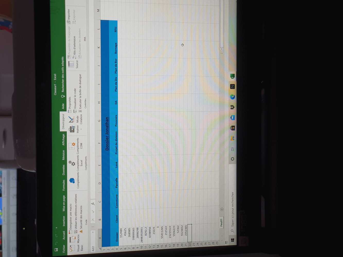

Je suis géomètre et je dois géré plusieurs dossier en même temps, j'ai donc eu l'idée de me créer un tableau Excel pour m'aider à m'organiser et à voir ou j'en suis dans mes dossier en un coup d'œil (je peut avoir vraiment beaucoup de dossier en cours en même temps).

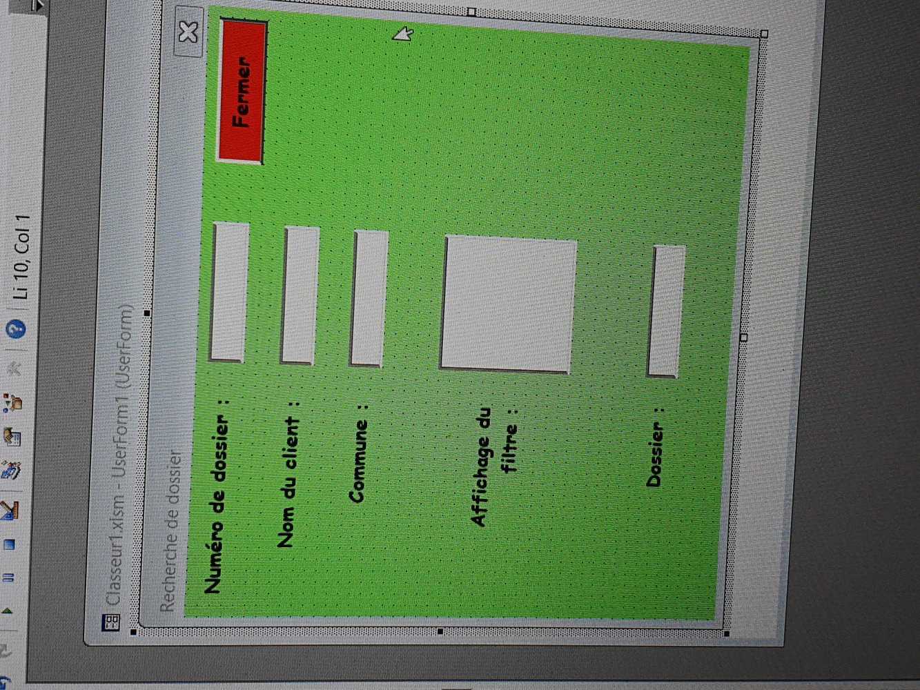

j'ai voulu créer un formulaire de recherche qui me permettrait de retrouver un dossier dans mon tableau soit en recherchant par numero de dossier, par nom de client ou par commune.

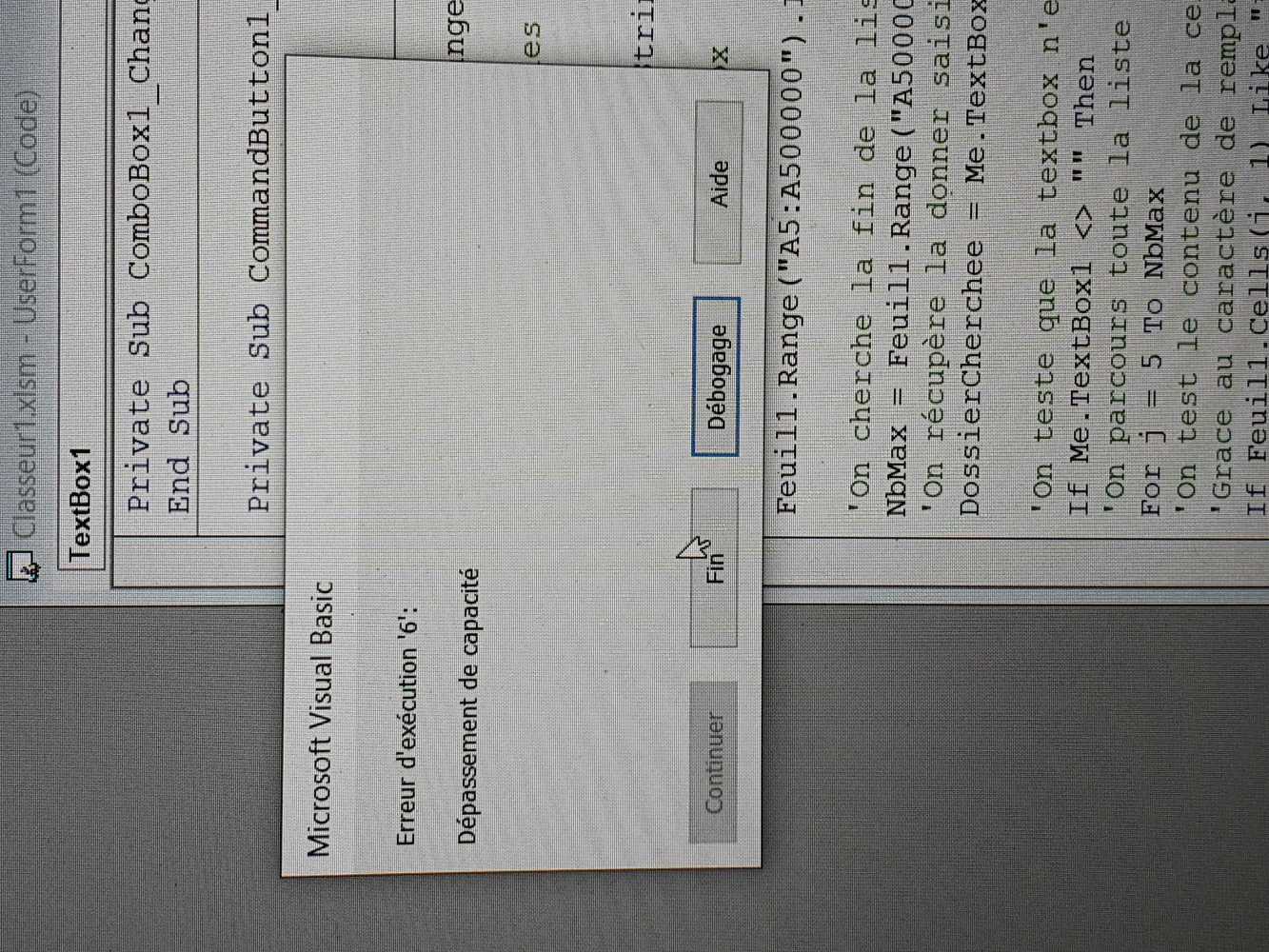

j'ai trouvé un tutoriel sur YouTube que j'ai suivi le mieux que possible mais je n'arrive pas a faire fonctionner le formulaire de recherche (je suis vraiment nul en informatique) sa me met "erreur d'exécution 6".
pouvez vous m'aider a codé correctement le logiciel ?

Une proposition. La recherche se fait sur toutes les colonnes par rapport aux premiers caractères du texte tapé. Ensuite un clic dans la ListBox2 pour sélectionner la ligne...
