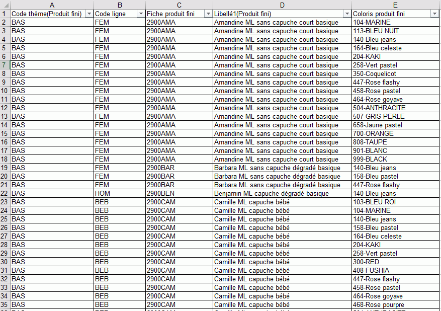

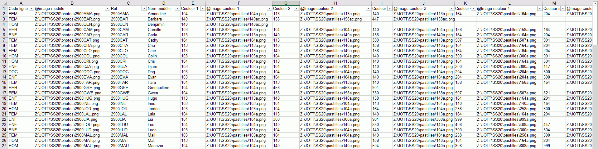

J'ai un fichier excel A et je veux le formater en fichier excel B
Fichier A
Fichier B formaté
Dans le fichier A il y a le produit et sa couleur une par ligne, le but est d'avoir le produit et ses couleurs sur une ligne avec les chemins d’accès, numéros, etc.

Pour les six première colonne de B ok ont peut trouver des formules pour correspondance avec fichier A
pour le reste de B couleurs.... voit pas comment ont pourrait inventer 104a.png ou 140ac.png ???
Il manque en effet 2 tables de correspondance
  • 3 dernières lettres du Code et nom de modèle (celle-ci est déductible de l'exemple)
  • code couleur et lettres des images

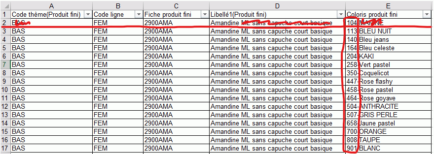

Pour le code couleur on coupe juste d'un coup la colonne en 2, idem pour le nom du modèle...
Dans le fichier A le modèle Amandine est sur plusieurs lignes, 1 par couleur (au total 16), il faut que j'arrive à transformer ça en une ligne avec 1 colonne par couleur.
Pour le faire manuellement je passe par Copier / Coller Transposer, puis je supprime les lignes en trop.
Dans PQ e ne trouve pas comment il faut faire pour avoir ce résultat...

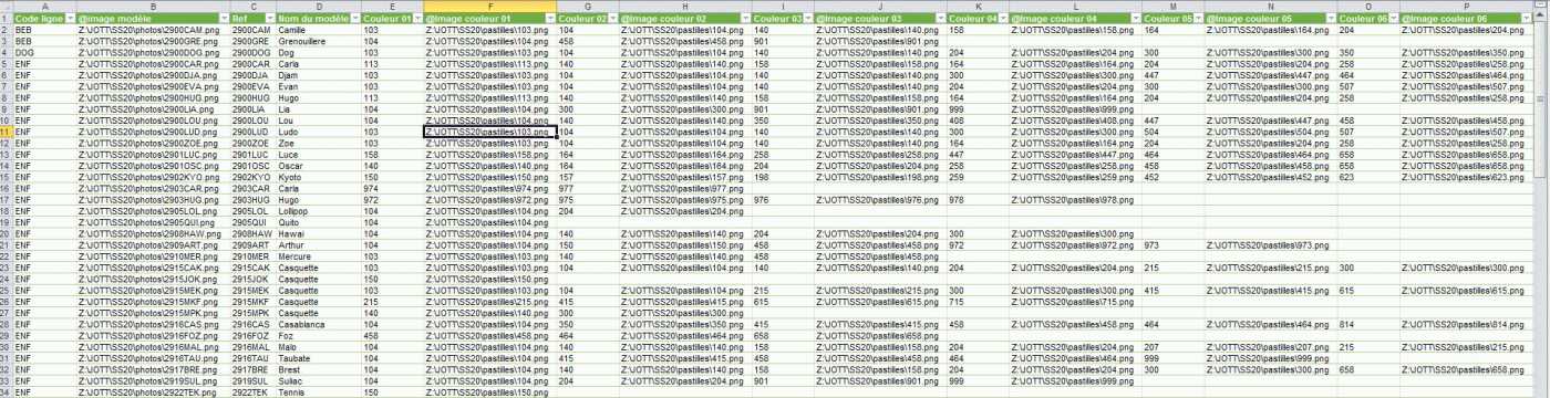

Quand c'est sur deux lignes c'est un pense-bête pour moi, normalement je n'ai besoin que de la première ligne.
C'est un boulot monstre ! Bravo et miles merci !!!

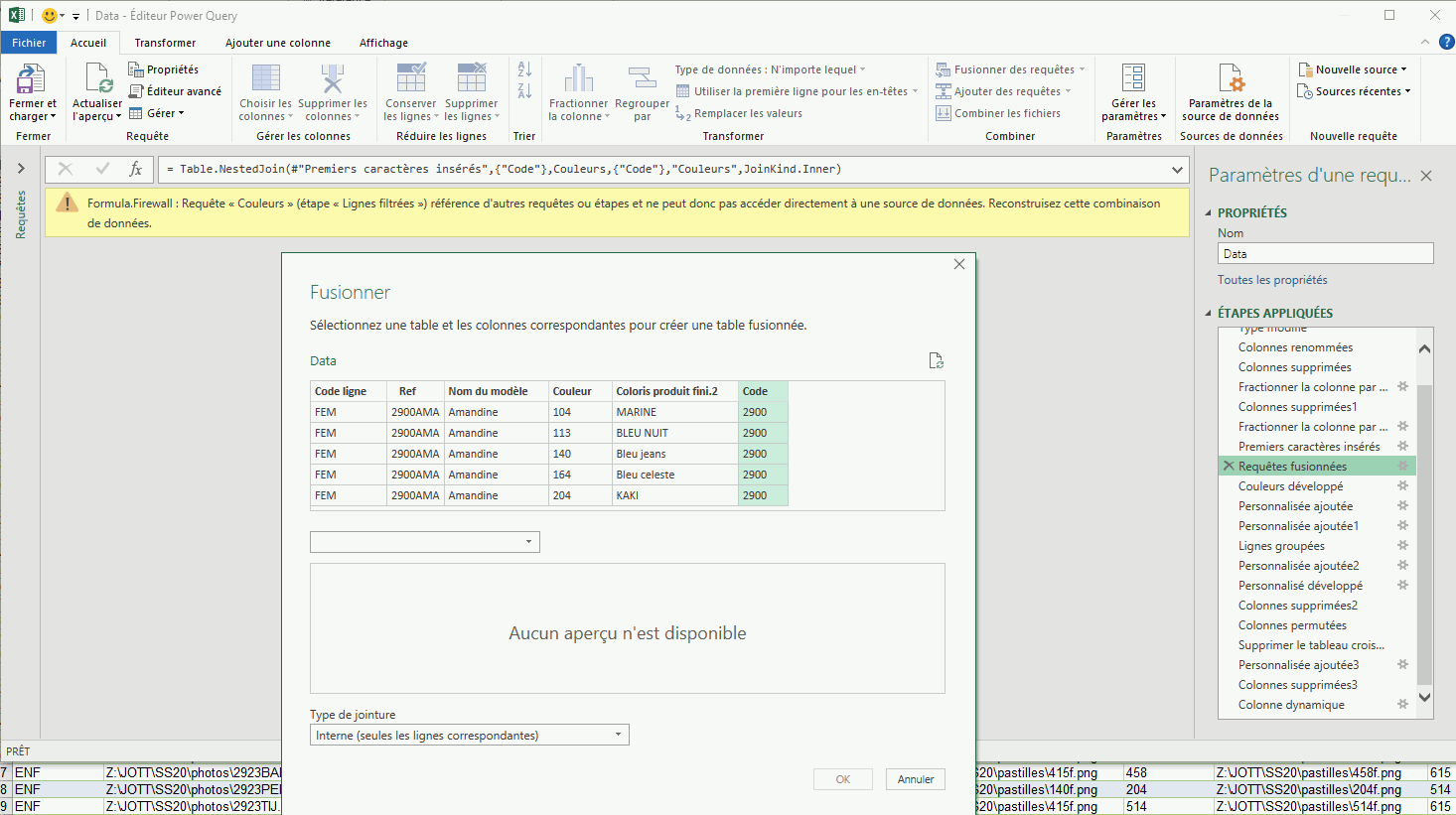

Par contre quand je change le chemin, et que je fais actualiser, j'ai une erreur :
En rentrant dans Modifier, l'étape qui pose problème se trouve ici:
Il faut peut être que je change quelque chose dans le fichier des pastilles ?

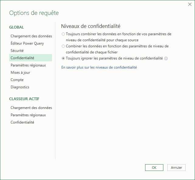

Modifie tes paramètres PowerQuery
powerqueryconfidentialite
YESSSSS ça marche !!!!!!!!!!!
