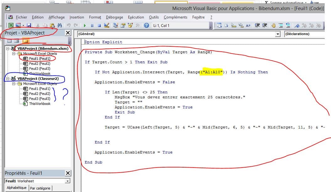

Tu ouvres ton fichier et le mien en parallèle.
Tu vas dans l'explorateur VBA (Touches Alt + F11) et sous 'Projet - VBAProjet, tu double-cliques sur la Feuil1 de mon fichier (entouré en rouge dans l'image ci-dessous). Tu copies l'entièreté du code 'Private Sub Worksheet_Change (.............) et tu le colles dans la feuille de ton fichier sur laquelle tu veux le résultat (par exemple dans le 'Classeur2' marqué en bleu dans l'image).
Si tu contrôles au préalable s'il y a le texte 'Option Explicit' ou non sur ta feuille et que tu copies en plus ce texte chez moi (au-dessus de la macro) s'il manque chez toi, n'importe quel amateur averti qui ira voir cette macro en sera soufflé
Ah, encore un 'petit détail' : sur ma feuille, j'ai décidé que ma macro s'appliquait à la plage A1:A10. Tu dois donc encore modifier le passage en jaune afin d'indiquer quelle est la plage concernée de ta feuille.

capture bib
Merci beaucoup pour ta réactivité et tes explications au top !
