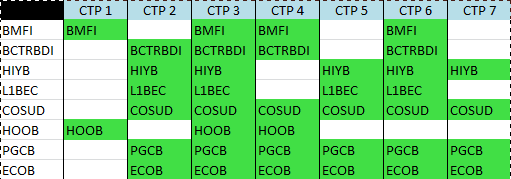

Je cherche une fonction (ou une méthode en VBA) du type Vlookup mais qui me renverrait plusieurs valeurs.
Pour illustrer mon éxemple, voici le tableau suivant:
et j aimerai savoir si il est possible par exemple pour BMI de me renvoyer toutes les valeurs correspondant aux cases vertes, c est à dire BMFI = CTP 1, 3 , 4 et 6
Par la suite j ai pour objectif d'utiliser ca pour trouver les "CTP" en commun, par exemple HOOB et BMFI ont en commun CTP 1, 3, 4.
Un essai ci-joint.
Si tu modifies les cellules A12 ou A13, tu as le résultat en A15.
On pourrait imaginer une mise en couleur des cellules concernées.

suuuuper merci beaucoup !
