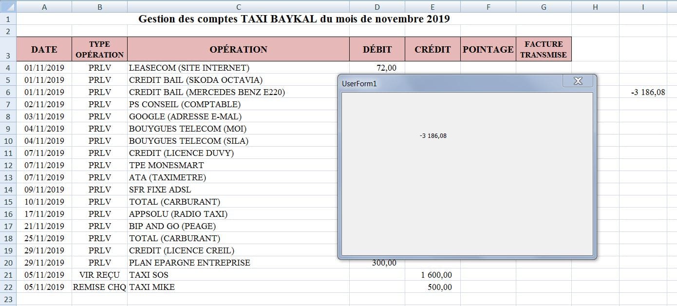

??? non, j'avais joint le bon fichier ; résultat :
avec ce code VBA :
Option Explicit
  Dim n&: n = Cells(Rows.Count, 1).End(xlUp).Row
  Me.Label1.Caption = Format(Application.Sum(Range("E4:E" & n)) _
    - Application.Sum(Range("D4:D" & n)), "# ##0.00")
et j'ai pas ton erreur de débogage !

Re
je viens de nouveau tester ce fichier, toujours pareil, ça plante ici : : n = Cells(Rows.Count, 1).End(xlUp).Row
Ma valeur n = 0
J'ai trouvé l'erreur ça plante à l'ouverture du fichier, étant donné qu'il n'y a pas de sélection de cellule ça mets 0
alors essaye ce nouveau fichier :
29ex.xlsm (19.75 Ko)
Option Explicit
  Dim n&: Cells(1).Select
  n = Cells(Rows.Count, 1).End(xlUp).Row: If n < 4 Then Exit Sub
dhany
