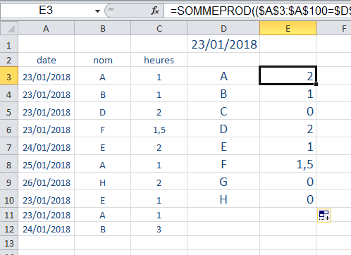

Bonjour le forum,
=SOMMEPROD(($A$3:$A$100=$D$1)*($B$3:$B$100=D3)*($C$3:$C$100))
sommeprod
un simple TCD ferait l'affaire
P.

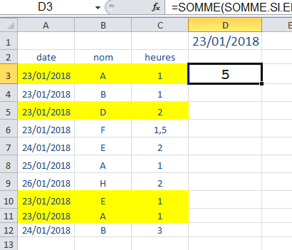

J'ai aussi besoin de lunettes :
=SOMME(SOMME.SI.ENS(C3:C100;B3:B100;{"A";"D";"E"};A3:A100; "="&$D$1))

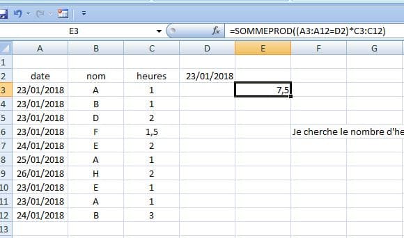

Bonsoir
Il me semble qu'il souhaite tous les noms de la colonne B, avec une certaine date et comptabilisation des heures.
Attendons que le questionneur éclaire la lanterne
P.
