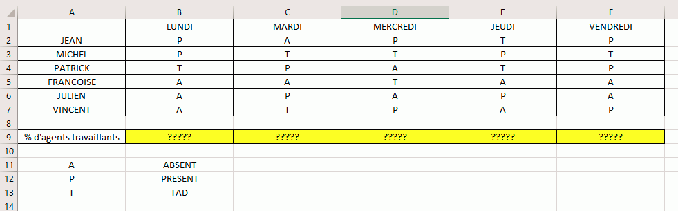

je souhaite calculé le taux d'agents travaillant par jour (B9 / C9 / D9 / E9 / F9)
Sachant que je souhaite considéré le fait que un agent "P" et = à un agent "T" (Voir la légende dans mon exemple)
Seul les agents "A" sont considérés comme véritablement absents
En gros, le % d'agents travaillant sur une journée
Je vous joint une capture et le fichier test.
D'avance merci a vous pour vos retours
En B9 à étirer à droite
=NB.SI.ENS(B2:B7;"<>A")/NBVAL(B2:B7)

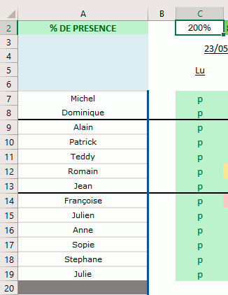

Dans mon "vrai" tableau, j ai retranscrit ta fonction
mais cela me donne 200%... pourquoi ? alors que cela devait etre 100% etant donné qu'ils sont tous "présent" "p"

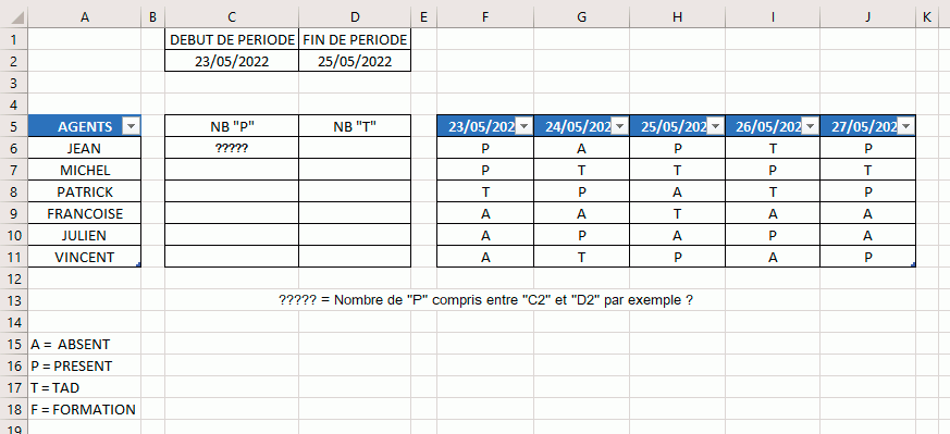

En parlant de tableau structuré, penses tu que c est faisable si je le transforme ainsi du coup pour faire ce que je souhaite faire ?
Qu'est ce que tu me conseil ?
