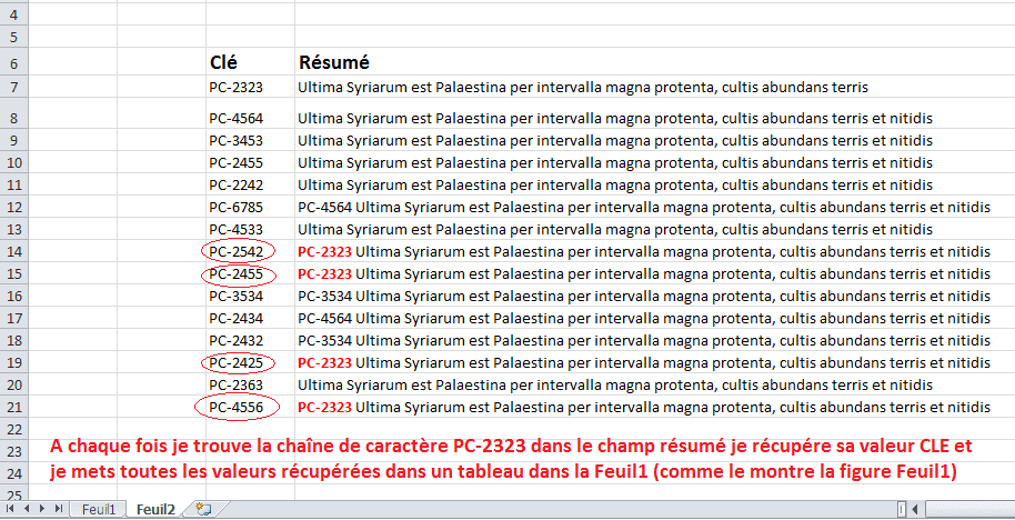

Je dois faire un traitement sur mes données mais je ne sais pas faire car je suis nouvelle et ça me semble un peu compliqué.
J'utilise deux feuilles Excel Feuil1 où je fais mes traitements et Feuil2 qui contient toutes les informations dont j'ai besoin donc je ne dois pas la modifier.
Dans la feuille Feui2 j'ai un tableau qui contient deux colonnes (Clé et Résumé) je dois chercher une chaîne de caractères dans la colonne Résumé et récupérer la valeur Clé correspondante (pour chaque ligne).
J'ai fait un petit exemple (Pièces Jointes).
feuil2 feuil1
Je souhaiterais savoir si il y a un moyen de faire ça avec des fonctions d'Excel ou j dois utiliser VBA ?
Merci d'avance,
Bonjour le forum,
E7 :
=NB.SI(D7;"*PC-2323*")
B4 :
=SI(LIGNE()-3>NB.SI(Feuil2!E:E;"=1");"";INDEX(Feuil2!C:C;PETITE.VALEUR(SI(Feuil2!E:E=1;LIGNE(E:E);"");LIGNE()-3)))
Formule matricielle à valider avec CTRL MAJ ENTREE

bonjour ;bonjour Mbbp
mets un vrai fichier ;en piece jointe , je te prposerai une solution prete a l'emploi
re
un petit "tuto"
