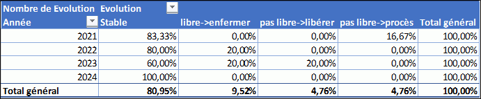

J'ai une base de données avec plusieurs individus et leurs statuts au fil des années. Par exemple individu A avait un statut initialement de "libre" mais en 2022 il y a eu un jugement de l'enfermer et donc il est devenu "pas libre". Sachant que j'ai une base de données de +10K lignes, j'aimerai mettre en avant le % des individus avec un statut qui fluctue VS les stables (avec la possibilité d'avoir des statistiques descriptives)

La structure du tableau où tu récupères les données est celle que tu joins ?
Oui en effet. La structure du tableau est dans la pièce jointe
RE
Et qu'entends-tu par statistique descriptives ?
Cela ?
peut-il y avoir plusieurs jugements dans l'année pour un individu (je suppose que A comme B est un nom...) et si oui sans date comment avoir la chrono ?
c'est exactement ce que j'avais en tête.
Pourriez vous me dire comment vous avez fait ?
Il n'y a qu'un seul jugement par année.
Dorra
Une formule nommée Data pour récupérer la plage de données, traitée par un requête PowerQuery (intégré à Excel) et un TCD basé sur la requête
15book2-pq.xlsx (20.29 Ko)
La requête pivote la table.
Si cela rame sur tes 10K lignes, reposte, je procéderai autremement
