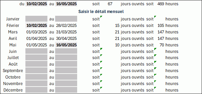

Je bloque sur la façon dont mettre ma fonction « FIN.MOIS » dans ma fonction « SI », je m’explique.
J’ai d’abord mis une formule qui place la date au bon endroit en fonction de la période du stage.
Ici, B15 se place en B20 puisqu’il s’agit bien d’une date en février. Ça place donc la date de début et la date de fin du stage.
Ensuite, je voudrais que s’affiche en colonne D19 :D30 la date FIN.MOIS si jamais la colonne est vide. De façon à ne pas changer la date de fin de stage.

Pas très clair : si quoi est vide ?
Ici par exemple on mettrait fin de mois dans quel cas et où ?
(A noter qu'on peut simplifier tes formules et probablement se passer de l'onglet Dates verticales)
C'est vrai que ce n'est pas tres clair.
En attendant je te propose :
17forum.xlsx (34.34 Ko)
RE
Cela ?
15dates-stages.xlsx (33.11 Ko)

Super top, c'est exactement ça ! J'avoue ne pas bien comprendre la formule et ça me frustre, mais je vais m'y pencher. En tout cas, c'est exactement le résultat recherché ! merci pour votre aide à tous les 2 ! Bel après-midi !
