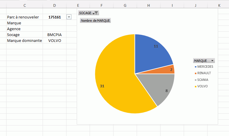

Je souhaiterais faire un filtre sur un TCD à partir du résultat d'une recherchev.
Plus en détail :
Dans l'onglet Q_MARQUE du fichier joint, quand je choisis un numéro dans la liste déroulante de la cellule D2, je souhaiterais que le résultat de la cellule D5 filtre mon TCD_Marques sur ce code "SOCAGE".

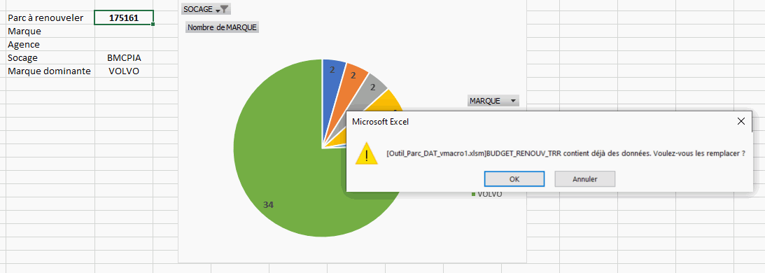

Ca ne marche malheureusement toujours pas.
Lorsque je modifie la cellule D2 j'ai ce message : soit j'annule et il ne se passe rien, soit je fais OK et il modifie l'autre tableau sur l'onglet BUDGET_RENOU... que je ne souhaite pas modifier.
L'autre tableau ? La macro initiale, celle que j'ai modifiée, appliquait le filtre à TOUS les TCD, sur TOUTES les feuilles. Quels sont les tableaux qu'il ne faut pas modifier ? Enfin, je n'ai pas l'erreur que tu indiques :

Le TCD que je veux mettre à jour c'est TCD_Marques, malheureusement l'autre TCD sur l'onglet BUDGET_RENOUV_TRR change également lorsque je modifie la cellule D2, celui-là n'a rien à voir (d'autant qu'il est filtré sur NBRMOI et que la macro change ce filtre en SOCAGE également).
Donc seul le GCD de la feuille Q_MARQUES est actualisé avec D2.
Daniel
C'est absolument parfait ! Merci.
