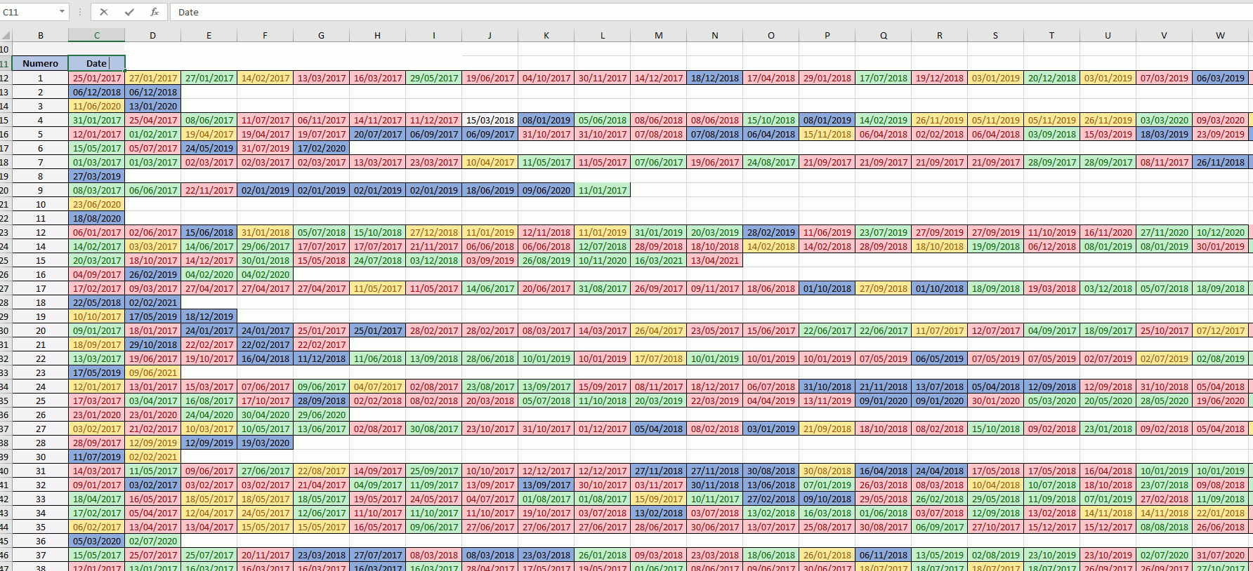

Mon problème s'établit en deux étapes : Tout d'abord j'ai cette feuille de calcul ci jointe, j'aimerai faire en sorte que chaque numéro ait sa propre ligne avec toutes les dates lui correspondant, comme sur ce screen.
exemple excel
Mais j'aimerai savoir s'il existe une méthode plus simple que ce j'ai fais, c'est à dire transposer manuellement chaque dates correspondant au numero.
Après ceci vient le deuxième souci, je pensais que ce serait plutot simple mais en fait pas du tout : j'aimerai savoir s'il est possible de filtrer toute la feuille excel, telle que montrée sur le screen avec la transpose, selon la valeur d'une cellule. C'est à dire j'aimerai dire à Excel pour filtrer : toutes les cellules qui ne sont pas vertes tu les degages ou toutes les cellules jaunes et vertes etc.. J'ai l'impression qu'une fois les données en ligne comme ceci cela devient mission impossible pour filtrer correctement.

On peut facilement transposer par PowerQuery
Cependant concernant les couleurs on ne peut les récupérer s'il n'y a pas de règle et moins encore les utiliser pour filtrer de gauche à droite comme cela t'a déjà été répondu.
S'il y a une règle pour les couleurs on peut filtrer les dates par PowerQuery

@78Chris Bonjour , oui j'ai deja effectivement poser la question du filtre couleur sur un autre forum, un utilisateur avait trouvé une bonne solution via un code VBA mais qui n'était pas exactement ce que je recherchais, c'est pour ça que je retente ma chance ici. Concernant les couleurs elles sont mises en place au préalable selon une autre colonne qui comporte 3 valeurs "A" "B" "C" . Si la date est sur la ligne de la valeur A alors elle sera rouge, si elle est sur la ligne du B alors elle sera verte etc..
Après cela j'enlève la colonne avec les A B C afin d'épurer le fichier et de n'avoir que les dates coloriées selon la valeur de cette variable.
Je rajoutais aussi la question de la transpose dans ce problème car si je dois le faire manuellement à chaque fois ce n'est pas tenable.

@78Chris Concernant les couleurs elles sont mises en place au préalable selon une autre colonne qui comporte 3 valeurs "A" "B" "C" . Si la date est sur la ligne de la valeur A alors elle sera rouge, si elle est sur la ligne du B alors elle sera verte etc...
Il faudrait cette colonne alors pour pouvoir, d'une part, récupérer la couleur dans la transposition, d'autre part, faire l'équivalent du filtre couleur par PowerQuery
A noter que le 1er tableau contient 2 dates sans numéro en colonne A mais que ta transposition n'en reprend qu'une dont la date ne correspond à aucune des 2...
Oui voilà je vous le joins avec cette colonne, le choix couleur a été réalisé avec une simple mise en forme conditionnelle : "Si les cellules contiennent A1 alors c'est rouge etc.." et j'ai ensuite reporté cette mise en forme sur les dates afin d'avoir l'info juste avec les dates et pouvoir enlever une colonne superflue.
Concernant les erreurs de transposition oui malheureusement c'est le problème de répéter l'action manuellement une centaine de fois dans un fichier qui en + comportent des coquilles. C'est pour cela que j'aurai voulu automatiser cela car le fichier va etre mis à jour au fur et a mesure avec d'autres dates ou des corrections de coquilles
8exemple-excel.xlsx (167.77 Ko)
et j'aurai voulu éviter de refaire cela manuellement à chaque fois.
RE
Appliquer les MFC en recherchant dans la colonne Type de visite prend beaucoup de temps de calcul d'autant qu'il y a des dates en double pour un même NumCentre
J'ai finalement opté pour garder la lettre du type avec la date, ce qui permet une MFC assez rapide
Le choix d'une lettre (ou sa suppression) actualise le tableau de résultat et recrée les MFC car l'élasticité du tableau le nécessite
