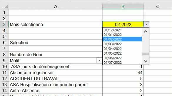

A tester. Il suffit de choisir la date dans l'onglet TCD.
Une double proposition :
1/ Par formule et filtre du tableau structuré
2/ Par Power Query
Remarques :
- J'ai modifié le format de votre fichier pour le passer en xlsx
- Vos dates sont au format texte !
