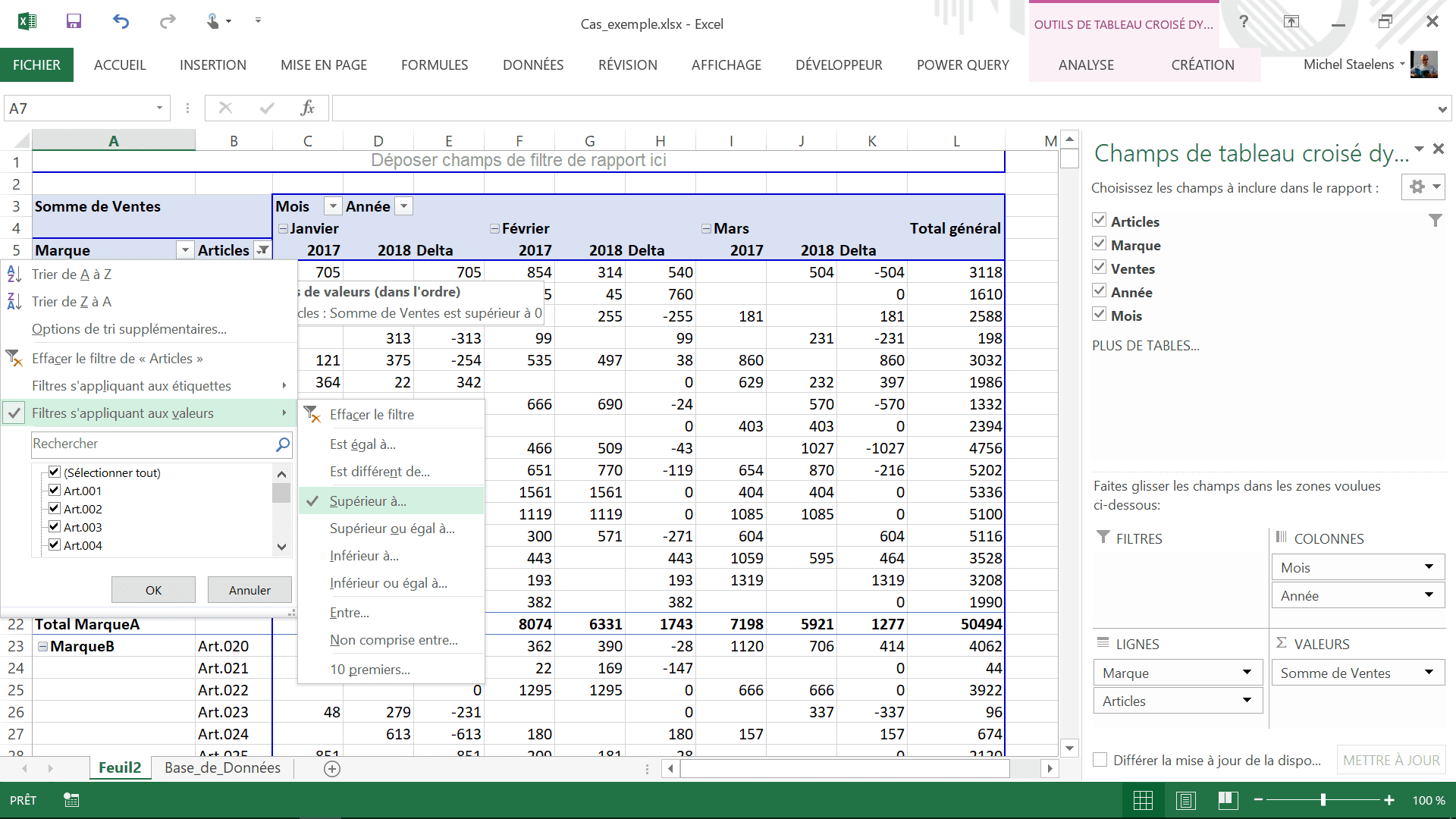

Par contre, par la suite j´ai rencontré le même problème mais sur un tableau croisé dynamique comportant un élément calculé et là ça se complique car à ma connaissance les possibilités d´analyses sur des éléments calculés sont assez restreintes.
J´ai exposé le problème dans le fichier ci-joint.

C'est effectivement assez curieux !!
Je suis reparti de zéro avec une présentation classique et un filtre
capture d ecran 430
19cas-exemple.xlsx (64.33 Ko)

Ca ne répond pas vraiment à ce que j´attends, les explications dans le document retour en PJ
Au plaisir de te lire,
Joris
17cas-exemple2.xlsx (66.87 Ko)
Désolé, je ne vois pas comment faire sauf une macro ou une MFC qui testerait sur chaque ligne les valeurs de Delta pour mettre en exergue les cas.
