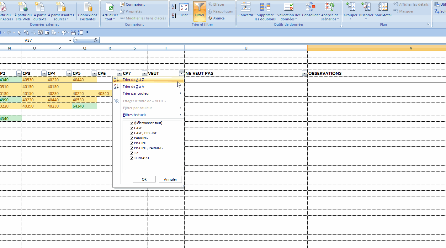

Non pas exactement. J'ai fait simple mais en fait les mots recherchés apparaissent au sein d'une phrase. Exemple : "recherche maison avec piscine". Si je fait un filtre par colonne je vais avoir toutes les phrases en entier qui vont apparaître dans ma colonne filtrée. Je voudrais que seulement que les résultats où le mot "piscine" apparait. J'avais fait avec votre macro (au lieu de rechercher un code postal j'avais cherché un nom commun et ça avait fonctionné). J'espère que j'ai été plus claire cette fois ?
Mais si vous ne cherchez qu'un mot dans une phrase, il existe les filtres textuels, exemple en vidéo:
sonieblue
Je crois que j'ai compris, essayez ceci, tapez par exemple "PISCINE" et cliquez sur le bouton "Filtrer"
Cdlt
Alleluhia ! Merci Arturo83, avec ce seul bouton je peux accéder à tous mes desiderata ! Merci pou votre aide précieuse et bon week-end !
