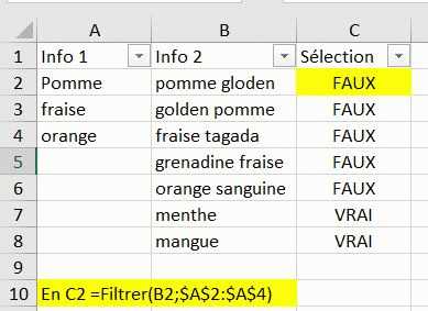

bonjour j'aimerais de l'aide pour un filtre.
J'aimerais qu'il enlève tout les cellule A présente dans la colonne B et
donc ici me rendrai (menthe et mangue) sois en colonne b ou listés dans
la colonne C.
Si VBA vous est permis, avec la fonction ci-dessous à placer dans un module standard.
Attention vos infos colonne A ont des caractères blancs à la fin qu'il faut supprimer dans ma solution.

encore merci pour votre aide j"ai pas mal de cellule dan mon autre base serais t'il possible de supprimer tout les espace en une formule / vba ?
Essayez cette version :

bonjour étant débutant j'aimerais intégré cette macro mais je ne sais pas comment faire pourriez vous me faire un tuto ? :) si possible via des images. car quand je la met elle ne se lance pas ou plutôt me détecte des erreur dans le code :/
Quelles erreurs ?
Le code que je vous ai fourni est une fonction. Comme toutes les fonctions, elle peut s'utiliser directement dans votre onglet.
