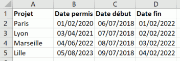

Voici un premier Tableau que j'ai crée à la main :

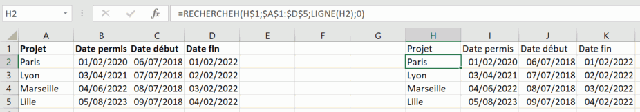

Et voici son "grand frère" à droite :
J'ai crée le tableau de droite en utilisant la formule suivante dans la case H2 que j'ai ensuite étiré : =RECHERCHEH(H$1;$A$1:$D$5;LIGNE(H2);0)
Le problème étant que lorsque j'applique un filtre sur le tableau de droite pour par exemple trier les projets par ordre alphabétique, le filtre ne fonctionne pas. Rien ne se passe.
J'ai la sensation que le filtre fonctionne sur la formule et pas sur la valeur ce qui bloque.

Vous ne pouvez pas trier le résultat d'une fonction RECHERCHEH().
Si vous souhaitez trier le tableau de droite il faut que les Projets ne soit pas le résultat d'une formule, ensuite il faut utiliser la formule suivante:
En I2
=RECHERCHEV($H2;$A$2:$D$5;2;FAUX)
