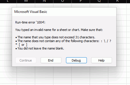

par contre j'ai eu cette erreur pour Sales Development Representative
image image

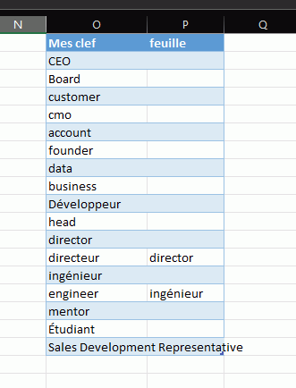

Vous n'aimerez pas ma réponse ! le longueur d'un nom d'une feuille est limitée à 30 charactères. Donc il faut donner la feuille "Sales Development Representative" un autre nom ou une abréviation (tous les 2 dans la 2ième colonne) ou modifier cette ligne dans la macro.
sName = Left(CStr(IIf(aa(i, 2) <> "", aa(i, 2), aa(i, 1))), 30)

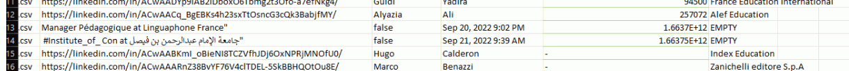

BsAlv quand j'ai remplacer la liste sample avec ma liste de 70k contacts et que j'ai lance le macro, une chose etrange s'est produite
Mais dans la nouvelle feuille CEO, toutes les lignes ont bien correctement ete deplace ..

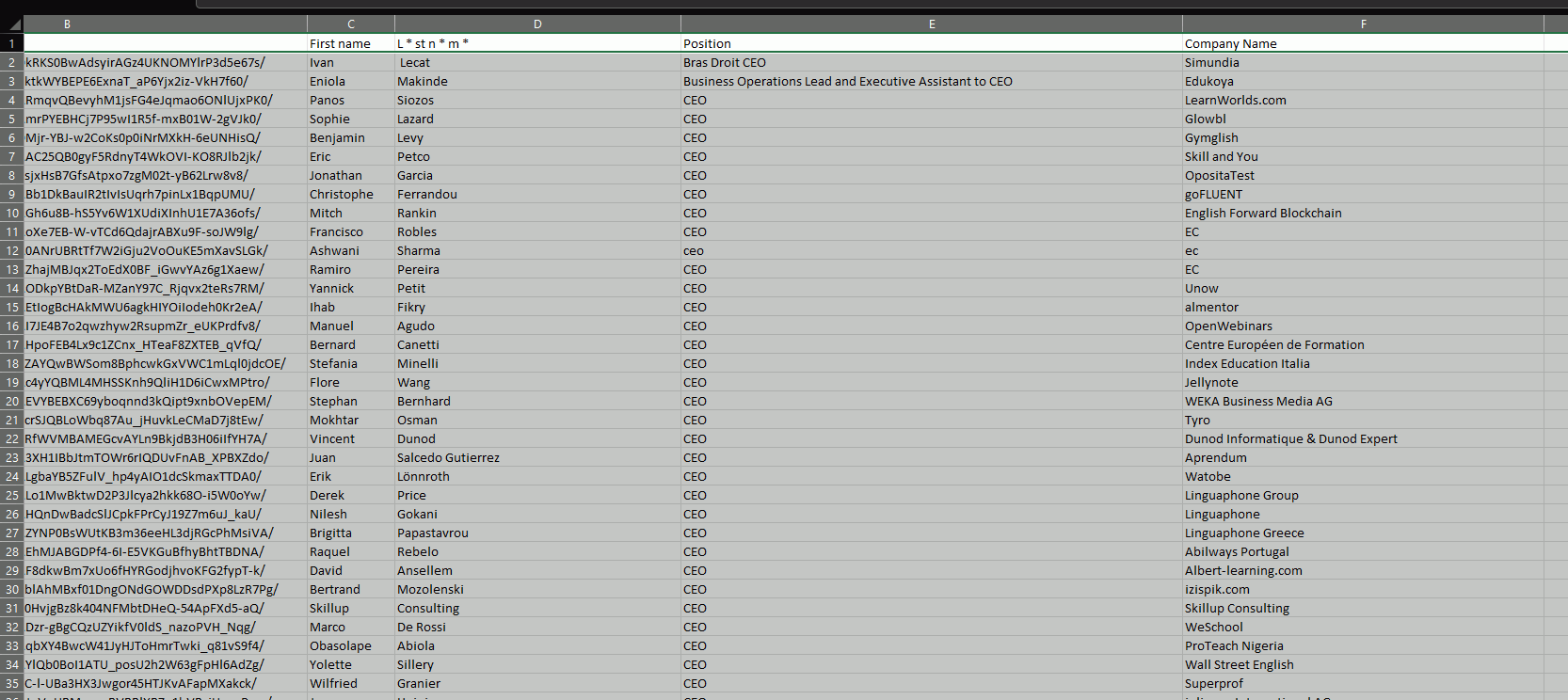

Voici le fichier en entier
Ah oui je vois, donc petit probleme tres facile a contourner :) Grace a l'option que vous avez rajoute de pouvoir donner a la feuille un nom different du mot cle !
Par contre j'ai identifier un autre probleme, je vous ai envoye 2 screenshots ainsi que le fichier sur lequel j'ai realiser cet essaie.

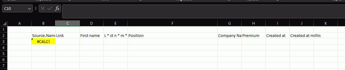

bonjour,
j'ai trié la plage pour éliminer les lignes vides. C'est cela que vous dérange, donc je ne peux plus faire cela ?
Oui une fois un transfert effectue, j'aimerais bien que les lignes soit eliminees, vraiment genial votre solution :) merci
c'est cette chose la qui m'inquiete, on dirait que le contenu dans certaines colonnes s'est retrouve bouscule dans d'autres colonnes
