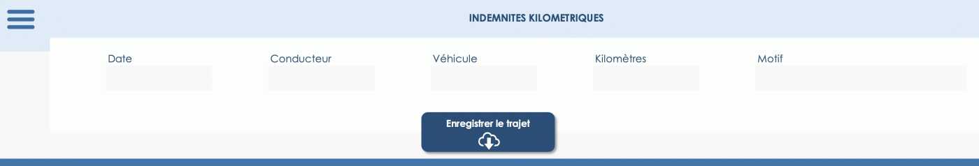

Sur ma page, j'ai deux "volets" : le premier en haut qui permet de la saisie sous forme de formulaire (cf.photo1).
Le bouton "enregistrer le trajet" est une macro assez simple qui :

photo 1
on ne voit pas grand chose avec ce photo ...
mettez vos données dans un tableau strcuturé et analysez-les avec un TCD ...

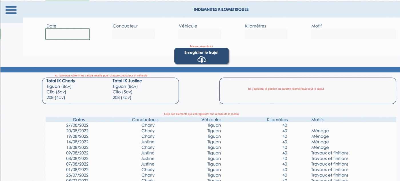

Voici une photo plus complète de la page du tableur, en espérant que vous compreniez.

Ok, TCD = Tableau Croisé Dynamique :) J'ai compris.
Mais en revanche, je ne vois pas pourquoi ça va être utile ?
Je peux vous donner les données que je souhaite exporter, mais c'est vraiment l'insertion de ligne présente dans mon macro qui me gêne pour le calcul ...

bonjour,
si on a un tableau, il faut rien faire, l'adresse, c'est le tableau et se met à jour dès que vous ajoutez des lignes.
21charly.xlsb (84.12 Ko)
C'est parfait !
Je n'ai pas eu le réflexe du tableau croisé dynamique.
Merci beaucoup pour votre aide et pour la réalisation du "tableau témoin".
