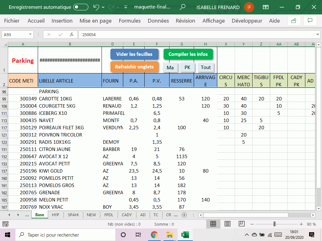

sur la feuille (parking) peux tu faire commencer celle ci avec la ligne (96).
là, je n'ai pas compris

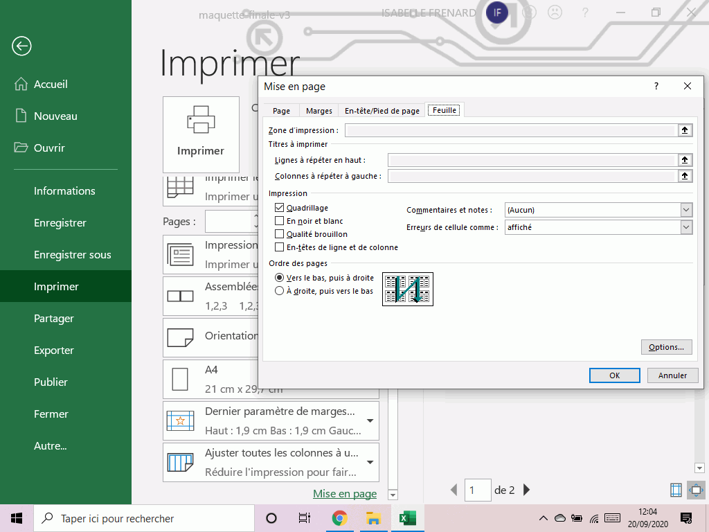

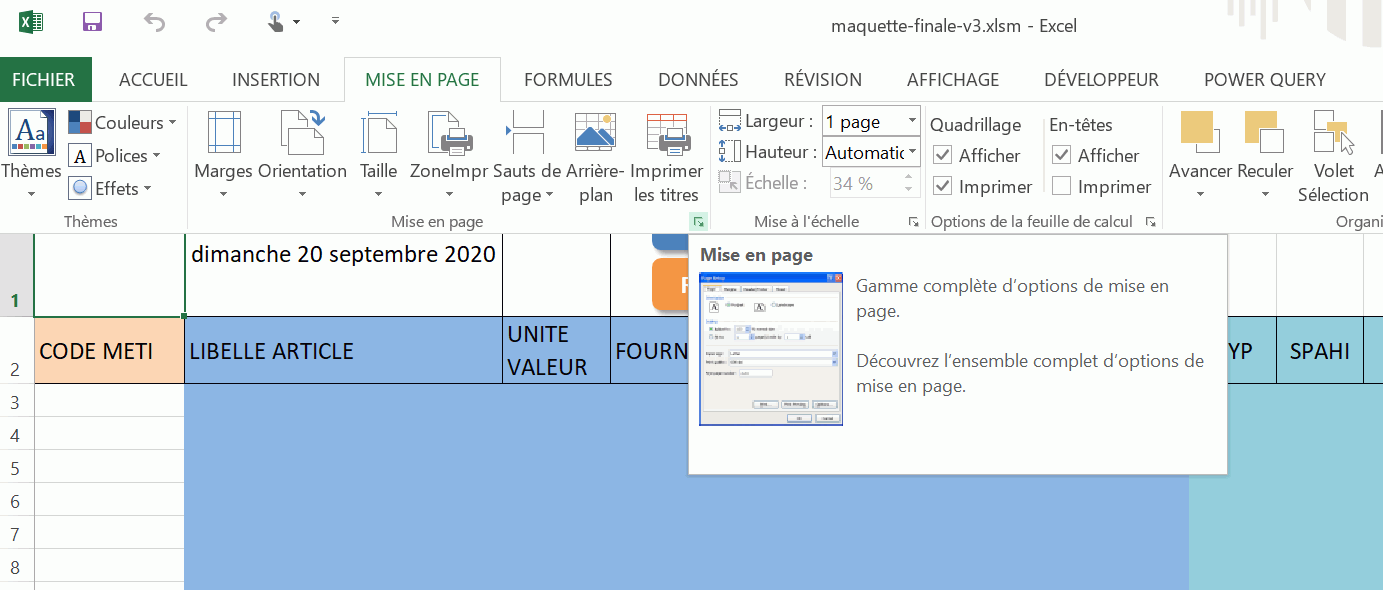

et avec l'impression des titres, il faut passer par ici ( le petit coin en bas à droite de Mise en page) :
capture d ecran 82

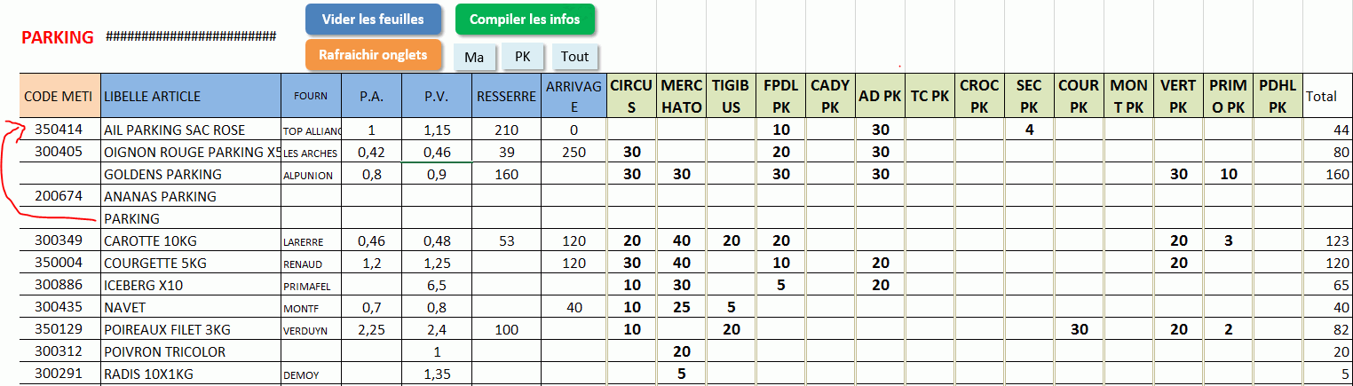

Pour la feuille "PARKING" si tu peux masquer toutes les lignes avant la ligne dont la cellule est informe (PARKING) comme ceci mais en auto merci
dans l attente de te relire comme d'habitude je te remercie beaucoup par ailleurs tout ce travail mérite bien une boite de chocolat quand pense tu ce serait avec plaisir de te l'envoyer
Quelle est la règle pour les colonnes , et pour les lignes (toutes celles après PARKING ou celles qui contiennent ???) ?
Bonjour Steelson.
la régles c'est par rapport à la resserre, aux arrivages et aux sorties
ce que l'on voulaient c'est que tu laisse la lignes ou il est écrit "parking" et qu'elle deviennent première ligne de la feuille parking comme sur la photo si possible
