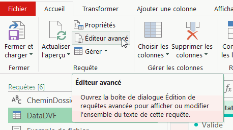

Pour les instructions Onglet Requêtes et connexions, Requêtes et connexions, ouverture d'une fenêtre sur la droite de l'écran, double clic sur une des deux requêtes, Onglet Accueil, Requête, Éditeur avancé.
Copier la totalité du texte.

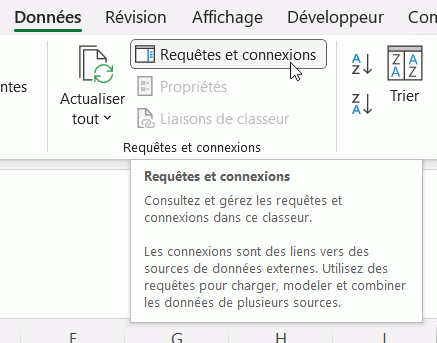

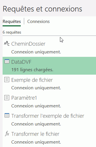

Données, Requêtes et connexions, Requêtes et connexions,
image image image
En pj le fichier avec
un onglet "Requetes detaillees"
