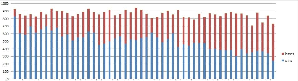

Une petit addition:
Est il possible qu'il genere dirrectement un graphe du genre celui en piece jointe, par onglet? A mettre dans le macro 'importer', pas besoin de dreer un bouton supplementaire.
chaque colonne est un joueur (colonne M dans les onglets)
Dans chaque colonne, les infos des colonnes J & K.
Le truc, c'est que le jeu genere des fichier json different, en fonction de ce que l'on cherche (montrer leur win/loss comme ici, montrer le jeu des adversaires,etc...)
