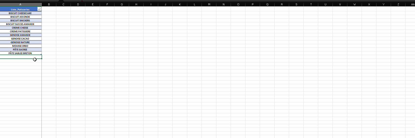

Je peux vous proposer ceci:
On ajoute une feuille "Liste_Pâtisseries" où vous y ajouterez la liste des nouveaux composants(c'est l'équivalent de la ligne 1 de la feuille "Composant" mais en rangement vertical). Actuellement elle est remplie avec les ingrédients de la liste actuelle,
Dans la feuille 'Recettes", dans la bande verte des entêtes, sélectionnez les composants de votre choix et, dans la bande orange en dessous saisissez la quantité d'ingrédients, les formules restituent le résultat pour cet ingrédient, et le total est en colonne B.

Visiblement, vous n'avez pas compris le principe et je suis désolé si j'ai pas été assez clair.
Dans la feuille "Liste_Pâtisseries", il n'y a que la liste des pâtisseries en colonne A et rien d'autre, les ingrédients et les dosages sont toujours dans la feuille "Composant".
Cette liste "Liste_Pâtisseries" ne sert qu'à construire les listes déroulantes que vous retrouvez dans la feuille "Recettes" en ligne 2, ceci vous permet de sélectionner la pâtisserie de votre choix sans avoir besoin de la saisir manuellement, ce qui évite les erreurs de frappe et donc un non-fonctionnement par la suite.
Voici la modif:
Si pour des pâtisseries différentes, vous devez utiliser la même liste des ingrédients mais avec des dosages différents alors, il vous faudra créer des listes différentes avec une nuance dans l'appellation, exemple bidon: pour le flan, il faut de la crème pâtissière et aussi pour les éclairs alors, pour le flan; créez nommez la crème "CREME PATISSIERE FLAN" et pour les éclairs "CREME PATISSIERE ECLAIR". Ainsi vous aurez la même recette mais avec des dosages différents.

et "liste pâtisserie" j'ai pas compris a quoi elle sert a part a écrire les noms des recettes sans les ingrédients .
Cette liste sert à créer des listes déroulantes avec tous les noms des pâtisseries, ainsi dans les feuilles "Recettes" (ligne 2, cellules vertes) et "Composant (ligne 1 cellules jaunes), vous n'avez plus besoin d'inscrire le nom de la recette, il vous suffit de cliquer sur l'une des cellules et de sélectionner une des pâtisseries de la liste qui s'affiche.
Dans la feuille "Liste_Pâtisseries", vous pouvez ajouter ou supprimer des noms de pâtisseries à la suite et rien d'autre. Les listes déroulantes précédemment citées s'actualiseront automatiquement dans la foulée.
Les dosages des poids initiaux doivent être mis dans la feuille "Composant"
Je vous remets le fichier, à vous de le compléter correctement en suivant les directives.
