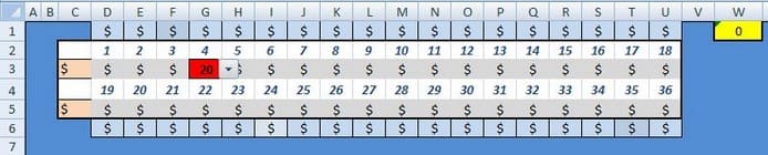

moi, j'ai eu plus de chance que toi ! la cellule est devenue rouge avec une seule sélection :
screen

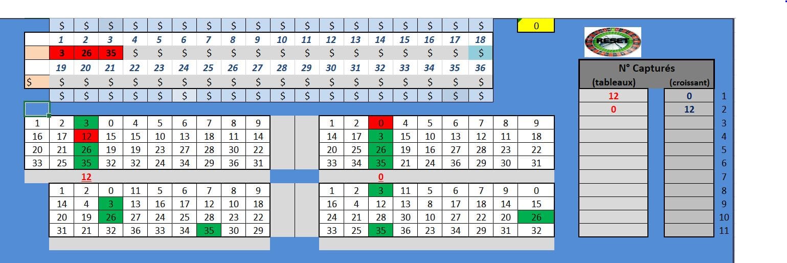

Pour illustrer mon explication précédente.

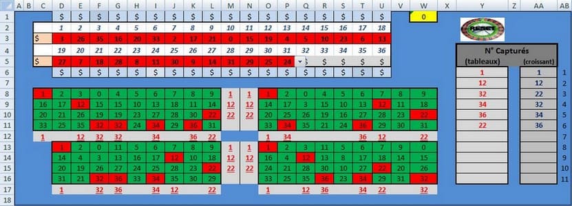

c'est super ! j'ai entièrement recouvert les 4 grilles :
screen
ça fait 6 numéros capturés ➯ 6 cadeaux !
