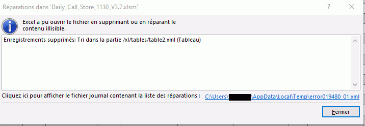

Fichier corrompu : Tri dans la partie /xl/tables/table2.xml (Tableau)
Hello Le forum,
Après pas mal de tentative et de recherche, je n'arrive pas à solutionner mon problème...
Peux-être que quelqu'un arrivera à m'aider ici.
Voici mon problème, j'ai un fichier avec une requête sur un fichier texte.
Il remonte sur un tableau, qui visiblement pose problème... J'ai penser à un problème de filtre, j'ai donc enlever tous les filtres avant de fermer le fichier.
J'avais une macro qui filtrais une certaine données que j'ai également enlever, j'ai essayer au format .xlsb, également refait (4 fois) mon fichier sans repartir des anciennes feuilles et malgré tout ça, toujours le même problème...
Est-ce que quelqu'un connaîtrais une des raisons de ce problème et qu'elle en serait la solution ?
Merci d'avance,
A+,
Kilian

Problème résolu.
En réalité il ne s'agissait pas du changement de format, mais simplement d'un tri du plus petit au plus grand que je n'avais pas vue et que je n'enlevais pas avant la fermeture du fichier.
