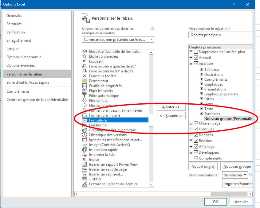

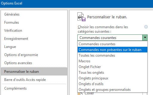

La grille est toujours disponible, mais il faut passer par une personnalisation du ruban et cocher
"commande non présente dans le ruban".
grille1
La grille apparait alors dans la liste (sous l'appellation "Formulaire") et il suffit de l'ajouter dans un nouvel onglet du menu Insertion par exemple.
grille2
