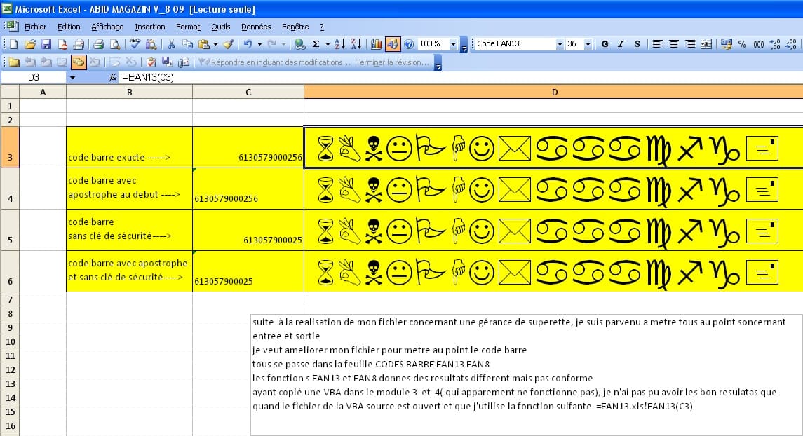

suite à la réalisation de mon fichier concernant une gérance de supérette, je suis parvenu a mettre tous au point concernant entrée et sortie de stock journellement et mensuellement
je veut améliorer mon fichier pour mettre au point le code barre
tous se passe dans la feuille CODES BARRE EAN13 EAN8
les fonction s EAN13 et EAN8 donnes des résultats différent et pas conforme
ayant copié une VBA dans le module 3 et 4( qui apparemment ne fonctionne pas), je n'ai pas pu avoir les bon résultats que quand le fichier de la VBA source est ouvert et que j'utilise la fonction suivante =EAN13.xls!EAN13(C3)
merci de me guider

Je tapes la formule directement dans la cellule D3 de la page "CODES BARRES EAN13 EAN8" que je tire vers le bas
=EAN13(C3)
IL y a des hiéroglyphes (c'est la saison) dans les cellules
hieroglyphes v001
