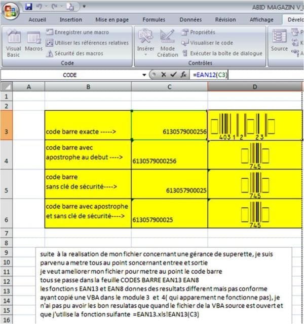

je n'ai pas pu faire passer la fonte en question le EAN13
elle est installé dans mon PC et malgré ca, j'ai des problème d'affichage de code barre
merci pour l'aide

nouvelle image
Je vois dans ta barre de formule
=EAN12(C3)
alors que moi j'ai
=EAN13(C3)
Tu as modifié la fonction ?

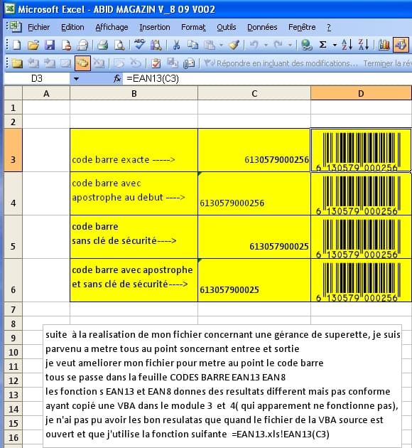

bonjour bonzai
j'ai utilisé la bonne formule =EAN13(C3) ( peu être juste que j'ai tiré sur les cellules pour te faire une capture d’écran, mais c'est la bonne)

Bonsoir
Voilà le fichier dont je me sers pour les essais
A la sauvegarde il me renomme les formules EAN13() par _EAN13() ???????????
Vérifies les formules en les modifiant (enlèves le "souligné")
Edit: Je pense avoir compris pourquoi XL n'aime pas une fonction EAN13() ou EAN8()
car elles correspondent à des cellules dans XL 2007
Modifies tes fonctions
exemple
=CodeBarreEAN13(C3)
Bien sur modifies aussi le titre de la fonction dans l'éditeur VB
Voici le nouveau fichier
